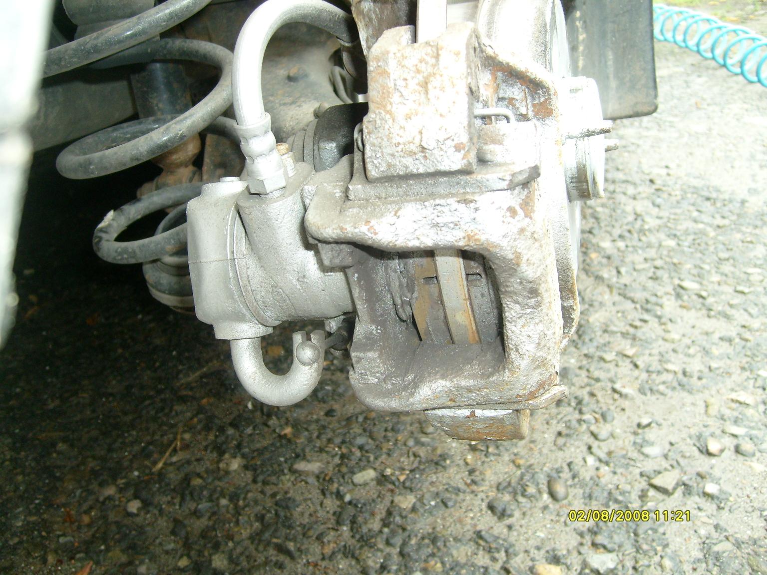

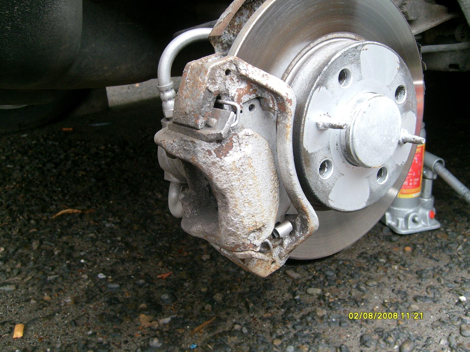

Koledzy może pomożecie mam problem z jednym zaciskiem z tyłu (lewy) nie chce mi odbijać tłoczek, już wszystkiego próbowałem ale bez skutku.Czyściłem smarowałem a koło dalej mi się grzeje,chyba całkiem się rozsypało bo w prawym zacisku tłoczek muszę wkręcić bo inaczej nie wejdzie,a lewy wystarczy wcisnąć.Chciałem wymienić ale niewiem jakiego systemu mam zaciski i prożba do was jaki to system w załączeniu zdięcia
Może ktoś ma na zbyciu takie zaciski to chętnie przygarnę albo może jakieś inne będą pasowały do naszej temperki 2.0
ps. bo nie będziemy mieli czym przyjechać na zlot ;(

a i czy oby na pewno chodzi ci o lewy ? bo na fotce jest prawy :)

rynio, ja nie mam pewności, ale ktoś kiedyś mowił, ze te hamulce lucasa sa takie same jak w poldonie, a widząc Twoje zaciski się w tym jeszcze bardziej uświadamiam (klocki blokowane zawleczkami). Dowiedz się może jak to faktycznie jest bo może wystarczy Ci sam zacisk, jak ten http://alejahandlowa.pl/t...dz_1424104.html za niewielkie pieniądze :D
Wysłany: 30-03-2010, 15:06
ciechu, ale ten do którego link wstawiłeś idzie na przód, tam nie ma mechanizmu od ręcznego :)
u mnie z tyłu jest taki
katalog IC pokazuje że ten zacisk idzie we wszytkich tipo i tempra.
a ten u kolegi rynio, jest zupełnie inny, klocki też są inne. więc nie wiem czy kolega ma układ hamulcowy lucasa, wygląda na to że nie bo lucasa zacisk jest inny ( taki jak na fotce )

Leśniczy, chodzi o lewy a zdięcie jest prawego bo takie zdięcie miałem na chwilę obecną (jako przykład ) jeszcze sprawdzę ręczny czy nie trzyma,będę kombinował z tym zaciskiem może się coś uda zrobić. jak kupowałem klocki to musiałem mieć stare bo zawsze dawali inne i musiałem wymieniać. Kiedyś ktoś mówił że takie klocki to do poloneza,nawet nie wiem jaki mam kupić zestaw naprawczy bo nie wiem co mam a pytają do jakiego systemu :?:

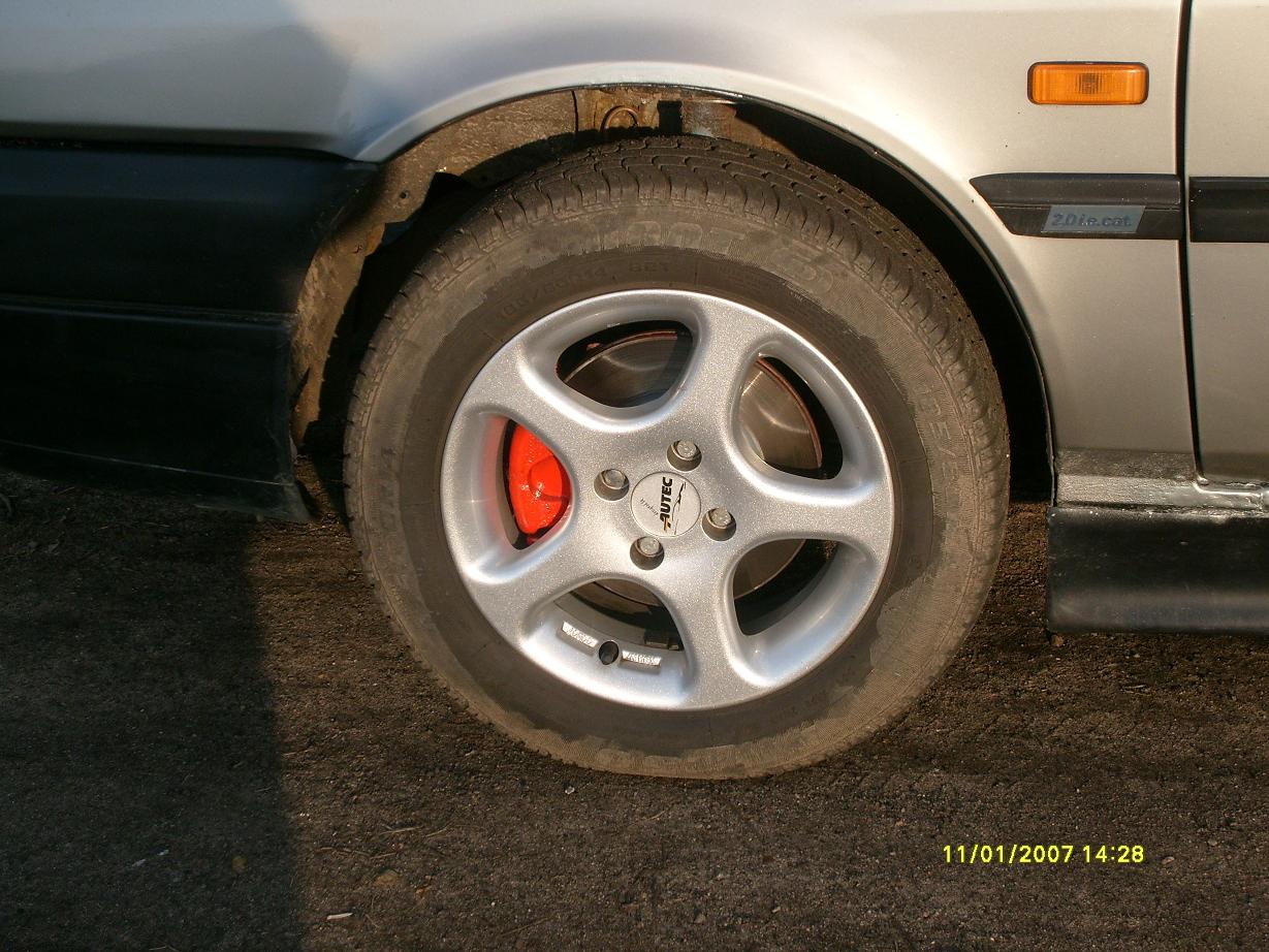

witam pogrzebałem przy chamulcach napewno to nie jest ręczny poświęciłem cały dzień po czysciłem cylinderek śa tam taki dwie sprężynki co odpychają zacisk troche je odgiołem i jak narazie jest ok. troche pojeżdziłem i się nie grzeją a przy okazji dałem sobie czas na wymalowanie zacisków a efekt jest taki
:yahoo:
