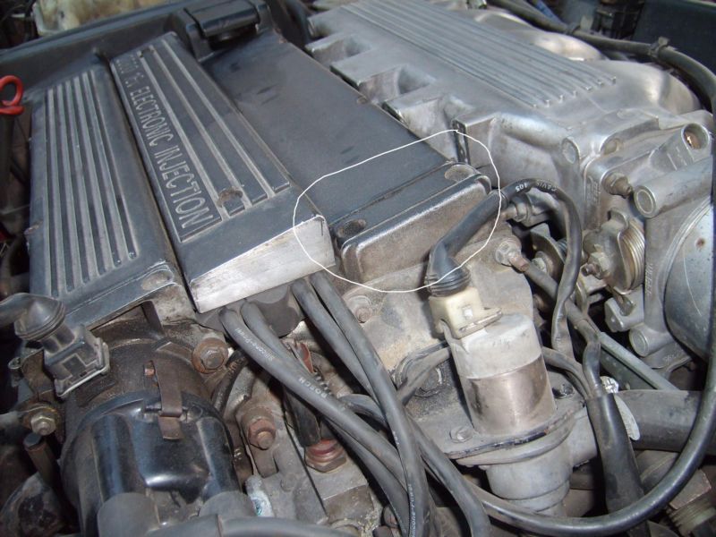

Mam pytanie co to za silnik...
W zaznaczonym miejscu jest uskok. W silnikach 2.0 16v które widziałem do tej pory go nie ma i wychodzi stamtąd przewód...
Jestem ciemny więc proszę o pomoc...

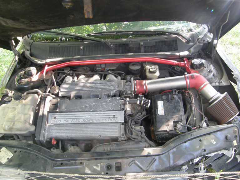

Dawid, to jest pierwsza wersja silnika 2.0 16V montowana w SEDICIVALVOLE, oznaczenie silnika 160A8.046 - najmocniejsze seryjne serce sedici, był tylko w 5 drzwiowej wersji nadwozia, świadczy o tym "starego typu" przepustnica, obecność EGR - nowsze wersje 139KM nie miały go.
pzdr. Grzesiek
EDIT: w sumie się zakręciłem i nie wiem o który ci w końcu silnik chodzi, ten z fotki ze stożkiem to jak pisałem 160A8.046, ten z drugiej fotki ma pokrywę zaworów od Lancii.

Wysłany: 28-08-2008, 18:18
GrzesiekK., W tej pokrywie nie ma odpowietrzenia komory korbowej,a u mnie w 160A8.046 bylo.Moze pokrywa jest z innej 16-tki bylo ich troche.Sprawdzalem w delcie integrale i jest pokrywa z odpowietrzeniem .

lordabarth, wiem właśnie, zakręcony jakis jestem i myslałem że koledze chodzi o silnik z foty nr.1, pierwszy to 160A8.046 - taki też mam w swoim sedici, drugi silnik ma pokrywe jak Lancie.

Wysłany: 28-08-2008, 21:08
No właśnie...Wygląda jak silnik z Lancii, ale pompa cieczy z Lancii nie podeszła a z Fiata tak...
I nie wiem dlaczego nie ma tego odpowietrzania...
Co o tym sądzicie?

Posty: 1290
Wysłany: 29-08-2008, 13:24
Dawid, zmieniana głowica lub sam dekiel z lanci, dół silnika fiatowski - taki customowy czyjś wymysł garażowy ....
