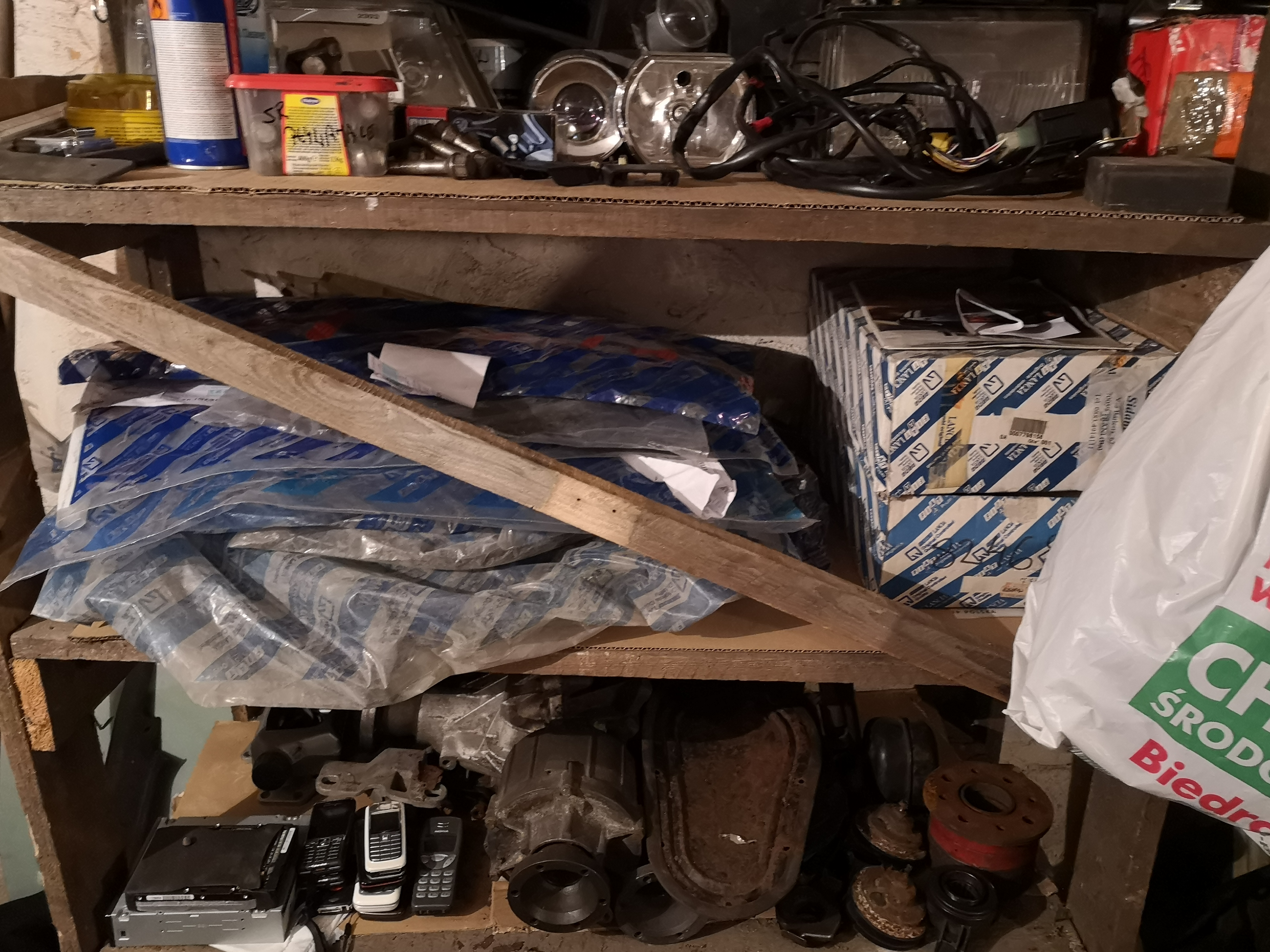

Wysłany: 10-07-2019, 14:16
No także, większość nowych części poukładane :D

Wysłany: 10-07-2019, 16:33
Łoooo... ale prezentów :lalala: podaj adres :badgrin:

Wysłany: 10-07-2019, 17:29
Wygląda trochę jak mini dziupla :lol:
może to przez te telefony.. widzę tam dwa SE C702? Mój ulubiony, he he.

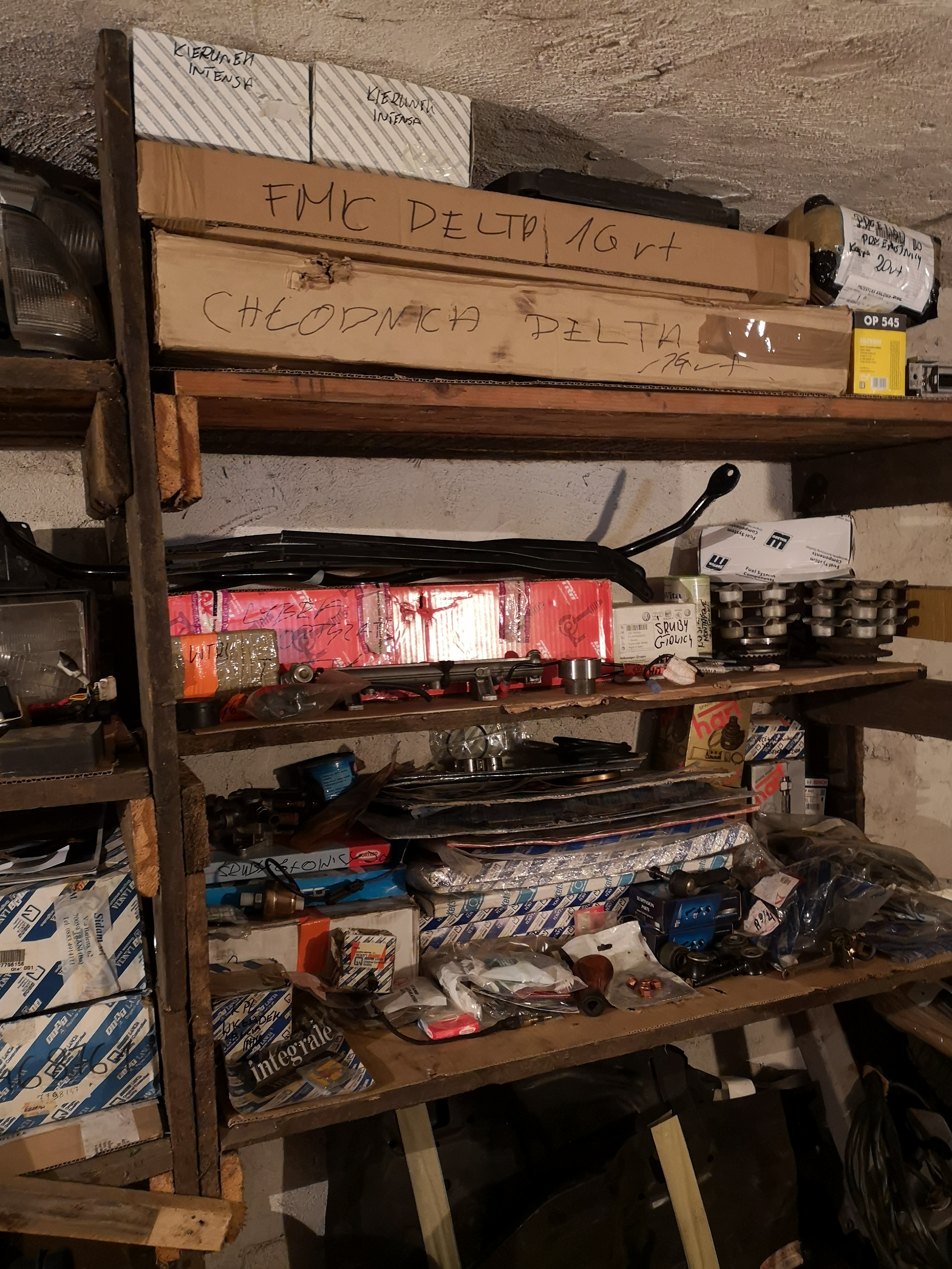

Posty: 1472
Wysłany: 10-07-2019, 18:48
Po drugiej stronie piwnicy że 3 silniki 2.0 16v i 16vt ;D
Tak Mikołaj dobrze widzisz.

Wysłany: 10-07-2019, 21:02
Maciek, A ja tu VT szukam do swojej Delty a ty pitrasisz w swojej jamie takie skarby :lalala: ....o i jakie ładne Visko tam leży... e no chyba musimy się na browarka umówić :badgrin:
Posty: 1472
Wysłany: 11-07-2019, 07:25
Przemku to nie visco, to dyfer przedni z Dedry Integrale 😋

Wysłany: 11-07-2019, 08:12
Maciek, nie załamuj mnie :lalala: zaraz tu się okaże że będzie i trzeci projekt pt. Lancia Delta I Integrale :D a tam przypadkiem powyżej nie lęzy lampa właśnie z jedynki :?:
