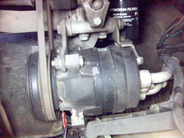

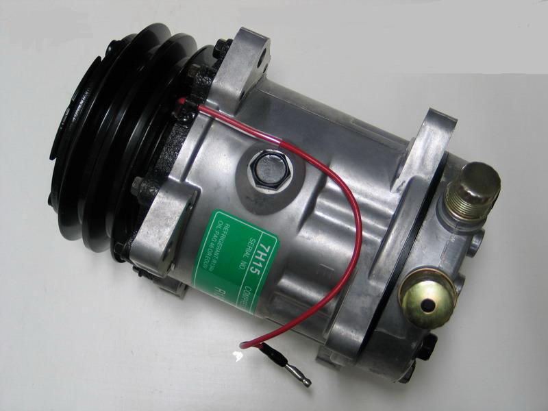

Przede wszystkim wielkością.W 1.4 i 1.6 jest to sprężarka Harrison V5 która jest mała w porównaniu do sprężarki Sanden 709 na R12 lub Sanden 7H15 na R134a które to były montowane w 1.8 i 2.0.
Harrison
Sanden
Jak widzisz są to dwie całkiem inne sprężarki.
