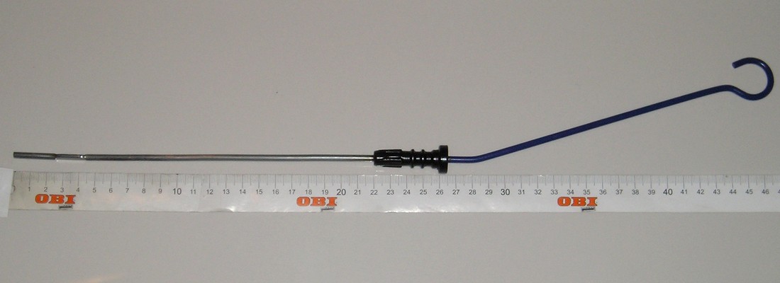

Wysłany: 15-12-2006, 18:31
http://img281.imageshack....63/adasdnn6.jpg
bagnet :
22cm od początku do gumy
4,5cm długość gumy
2,5cm długość I docinka
niecałe 2 cm długość spłaszczenia
od spłaszczenia do gumy 17,5cm
28cm długość od załamania do końca.
mam nadzieje ze pomogłem choc troche. sorki za moze nie dokladne zwymiarowanie (błąd pomiaru: 2mm ;) ale moj brat robil, bo moj samochod jest aktualnie 250km od miejsca gdzie mieszkam....

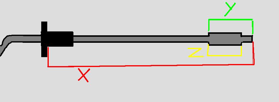

wronbul, jutro ci zmierzę i cyknę fotkę
a tu już piątek dzisiaj 8) hehe, ale spoxik, jakbyś mógł zmierzyć tak jak na rysunku

Wysłany: 28-12-2008, 20:22
Bagnecik oryginalny z 1.4
