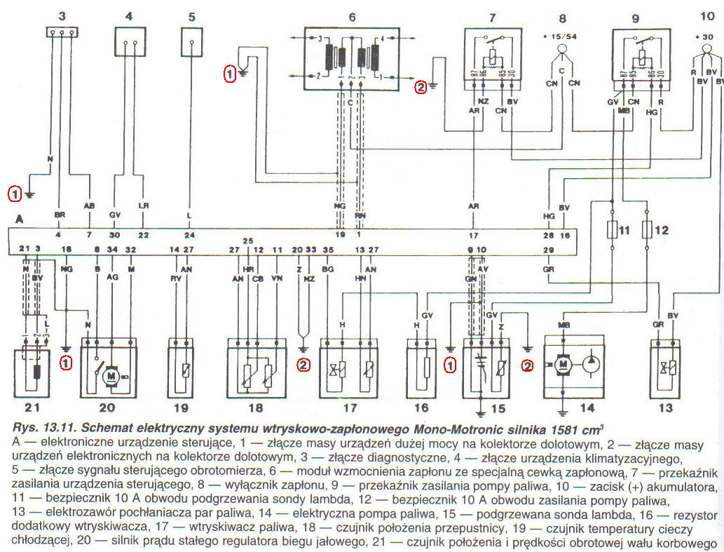

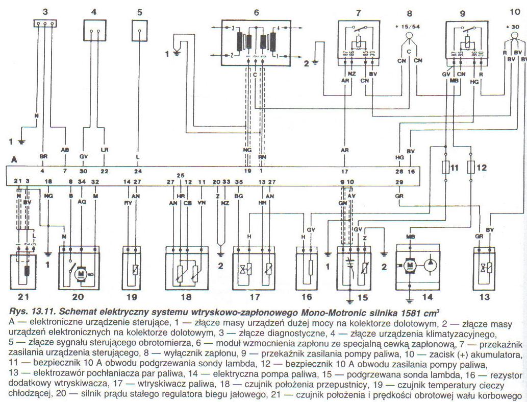

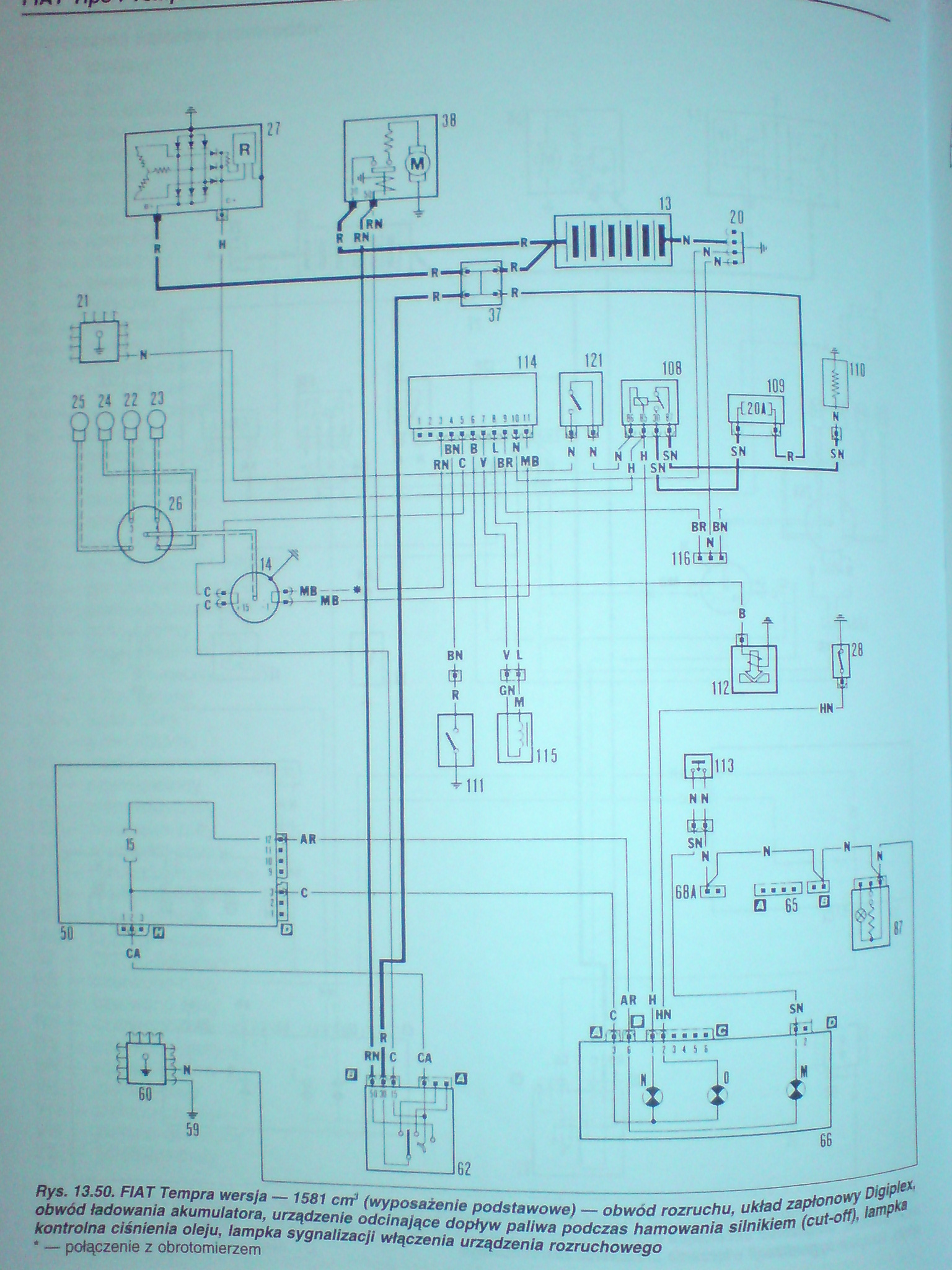

Munieq napisał/a:
przydałby się schemat całej elektryki silnika
jakość nie najlepsza ale zawsze to coś :p
są jeszcze schematy dla wersji SUPER ale nie wiem czym się różni i na co to komu :p

To jest schemat do Digiplexu :) ale dzięki za fatygę. Co to jest za książka?
W ogóle moje podejrzenia padają na komputer, czy jest to prawdopodobne?
