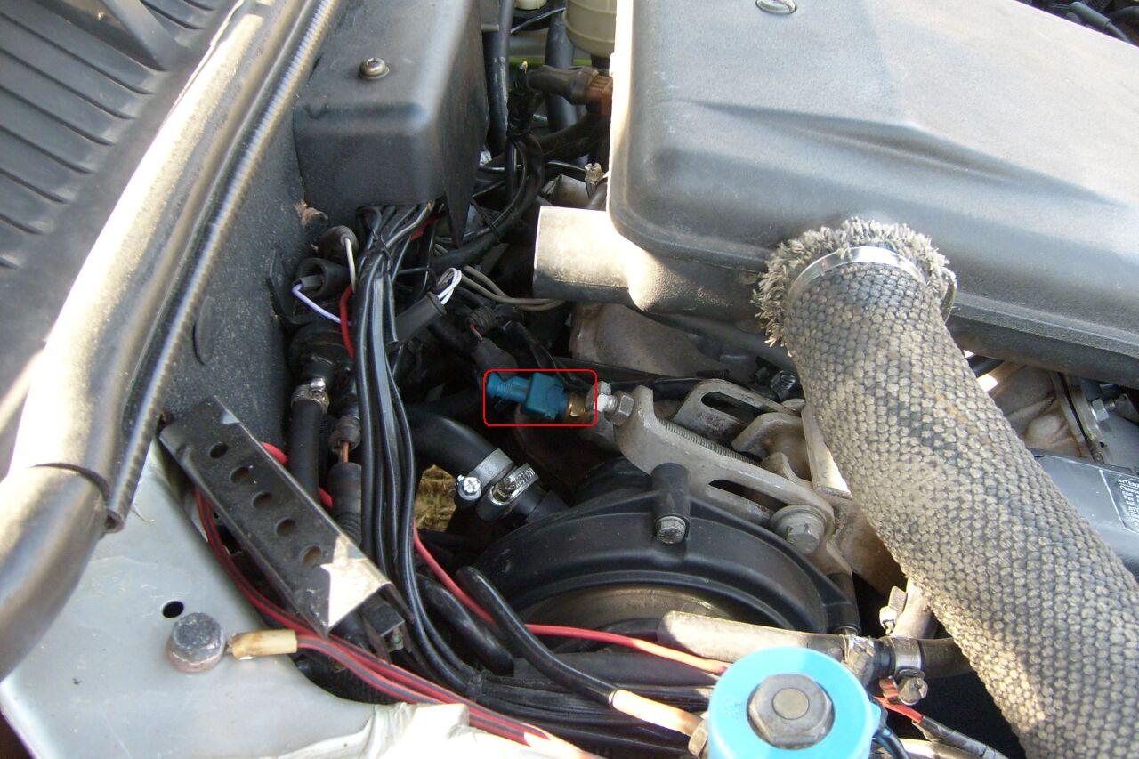

A czujnik temperatury silnika jest wkręcony w kolektor ssący,od strony pompy od wspomagania,z charakterystyczną niebieską wtyczką.

Keray69, a ile jest zrobione na tym rozrządzie :?: .Prawda jest taka że nie ma co się szczypać jeśli jest coś nie tak,bo koszt paska i rolki do tego silnika jest niski.Jeżeli jeszcze sam go wymienisz no to już w ogóle jest taniocha że hej.W kosiarce do trawy jest podobny koszt ;) haha :mrgreen: :mrgreen:
A co do czujnika to chyba właśnie o nim piszesz,ale na wszelki zaznaczyłem go na fotce.

hmmm a trudna jest wymiana takiego paska :?: Bo tak na wstępie to koleś mi zaśpiewał ok 150 zł :| A co do fotki to to wlasnie odkrecałem ;D A ile jest zrobione to nie mam pojęcia. W ogolę to sama ta obudowa tego jakaś nie zaciekawie wygląda. Ledwo co sie trzyma :?
