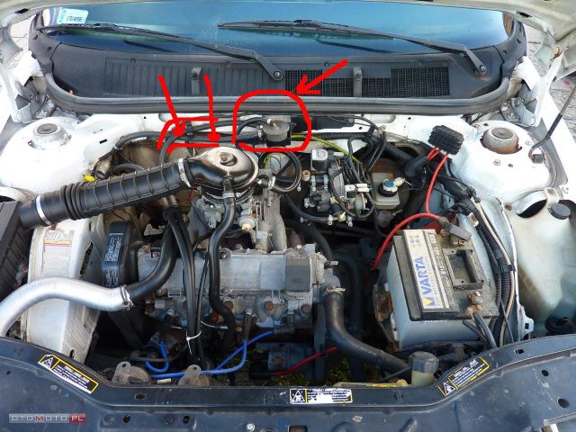

Pytanko co to jest zaznaczone na foto
Witajcie chłopaki mam pytanko na fotce zaznaczyłem coś i pytanko co to takiego? to coś się czyści czy raczej nie? , drugie te wężyki co idą do tego troszkę popękane są trzeba wymienić?

W tym miejscu zazwyczaj widywalem zbiornik na plyn od wspomagania. Zamiast robic zdjecia i tyle, to napisz do czego sa podlaczone te wezyki. Moze to jakis element instalacji gazowej?
To jest zbiornik wyrównawczy do gaźnika, w skrócie jest w nim benzyna.
Hmm jakoś te rurki gumowe w duł idą , nie jest to związane z olejem może?

Co napisałem nie zrozumiałego? W tym zbiorniku jeszcze raz pisze jest benzyna i służy on do zapobiegania przed przelaniem gaźnika na wysokich obrotach. Jak sparciały wężyki to wymień, bo poleje ci się benzyna na kolektor wydechowy i będzie kaka... gaśnica 1 kg ci nie pomoże
