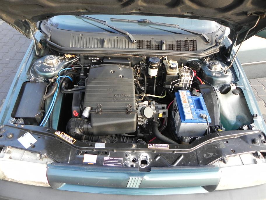

Moze jakis czujnik temp szwankuje np.powietrza czy silnika.Jaka maja miec prawidlowa wartosc.Czujnik pow.znajduje sie kolo wtryskiwacza nad przepustnica a gdzie jest czujnik temp.silnika?
W kolektorze ssacym od strony grodzi jest jakis czujnik na 2 pin ale zdaje mi sie ze on wlasnie jest czujnikiem temp.plynu bo w kolektorze ssacym chyba jest jakis obieg cieczy przeprowadzony.
Silnik mam 1.6 i.e tego typu:
