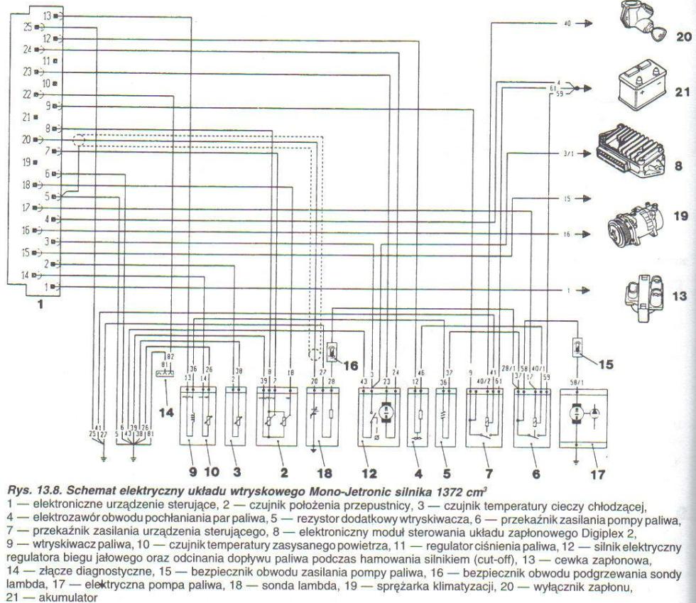

Tak, mam silnik 1,4 na jednopunktowym wtrysku. Wszystko to co napisałeś sprawdzałem. Na zielonym kablu idącym do wtrysku nie ma prądu. Bezpieczniki sprawdziłem. Wszystko jest ok tylko brakuje prądu na tym jednym kablu :(
Posty: 2216
Wysłany: 21-09-2008, 11:28
Lasgo07 masz tu schemat więc powinieneś dojść do miejsca gdzie jest przerwa w obwodzie.Wszystko ładnie opisane więc dasz radę bez problemu.
