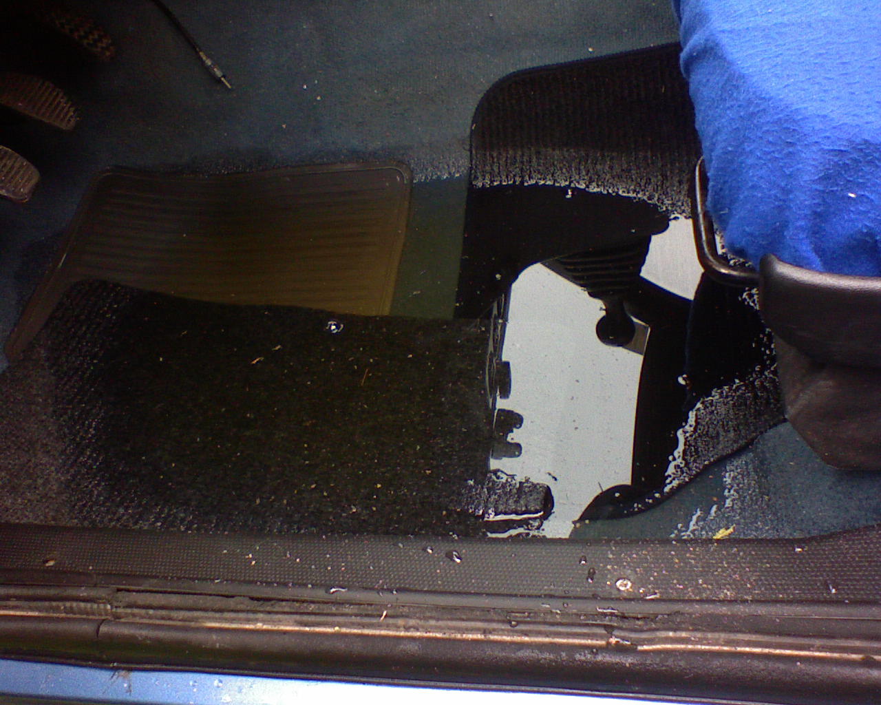

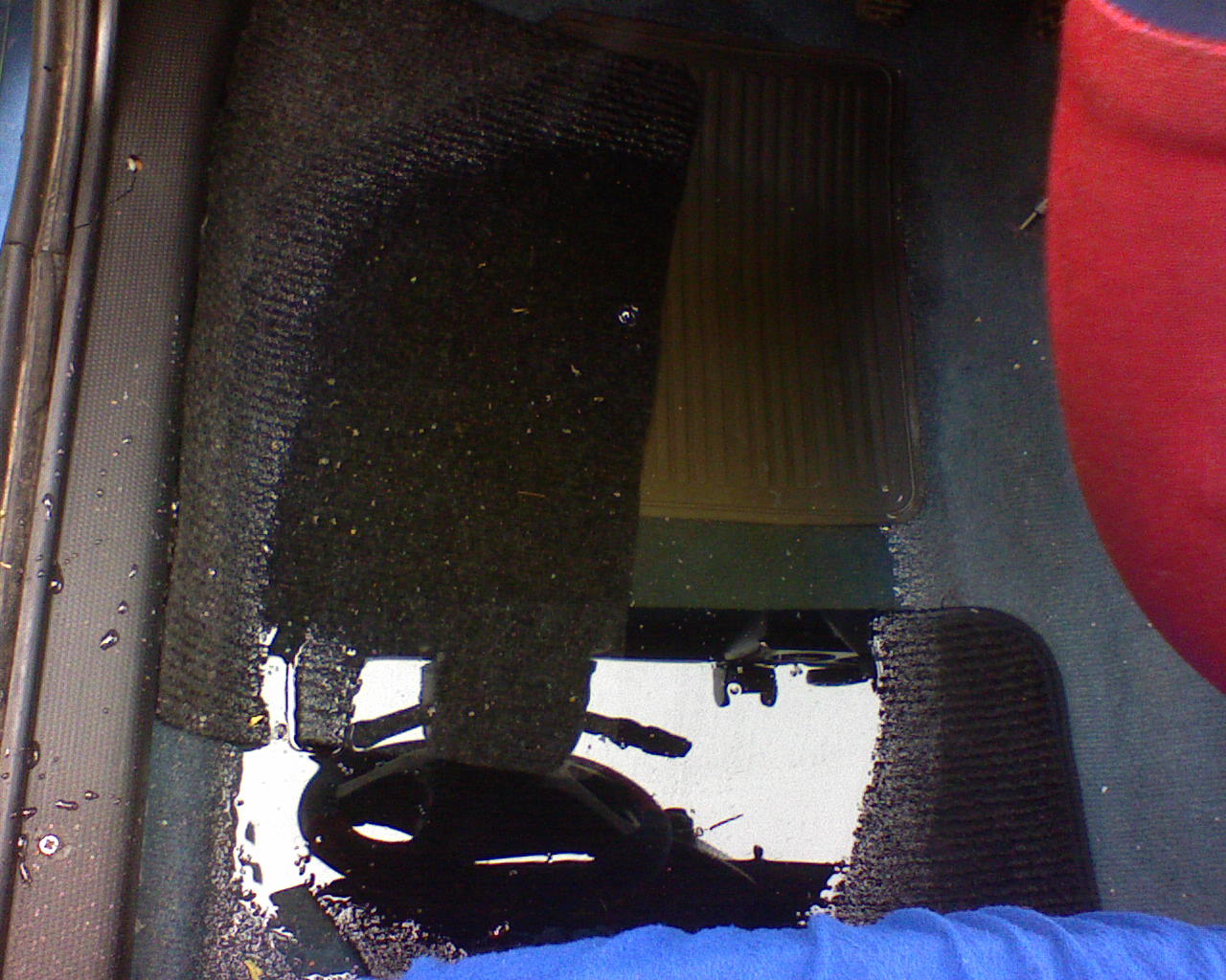

akwarium ---> o co chodzi może fotki powiedzą
więc tak zaczęło się w piątek po południu były chyba ze 3 burze w nocy ze 2 a w sobotę lało cały dzień
a że mnie połamało (ledwo co chodziłem) to do autka zaglądnąłem dopiero dziś a tu taka niespodzianka
więc teraz zastanawiam się jaka jest przyczyna takiej powodzi
rozebrałem plastiki na bokach z nadzieją że to po antenie albo z szyby a tu lipa no to deska i też nie widać żeby coś leciało kurz stary nawet nie widać żeby były zacieki podłogą też nie leci bo nie ma najmniejszej dziurki
pytanie do kolegów brzmi "Gdzie do ch....ry szukać przecieku???"

witam wczoraj rozebrałem pół auta i doszedłem do tego gdzie i jak leci
nikt nie miał racji bo
leciało po przewodach
jakich?
miałem przeciągnięte przewody od aku do wzmaka przez drzwi i błotnik tam gdzie idą przewody do centralki i szyb no i jak lało to po szybie w kratkę a potem między drzwi a błotnik i po przewodach a nie było tego widać tak na oko bo wszystko było pod wykładziną
lałem wodą po szybie i tak do tego doszedłem niby było uszczelnione silikonem i były w tej gumie ale lało się i tak niemiłosiernie
tak więc problem rozwiązany
i przestrzegam nie puszczajcie tamtędy przewodów bo będzie to samo co u mnie
