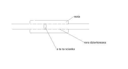

Nie mam czym zrobic tych zdjec to namalowalem rysunek przedstawiajacy ta przegrodze. Ta scianka jest oryginalna nie kombinowana
http://www.tempra.org/uploads/tlumik.jpg

jeżeli coś blokuje przelot to jak sama nazwa skazuje nie może być tłumikiem przelotowym, jeśli jest kształcie katalizatora to penie w to miejsce jest dedykowany...

Wysłany: 31-01-2008, 20:53
to jak moge go zalozyc?

Wysłany: 31-01-2008, 21:02
myślę że tak, dokładnie tak jak napisałem wyżej - skoro ktoś go wyprodukował takim kształcie to znaczy że nadaj się do montażu to miejsce.
