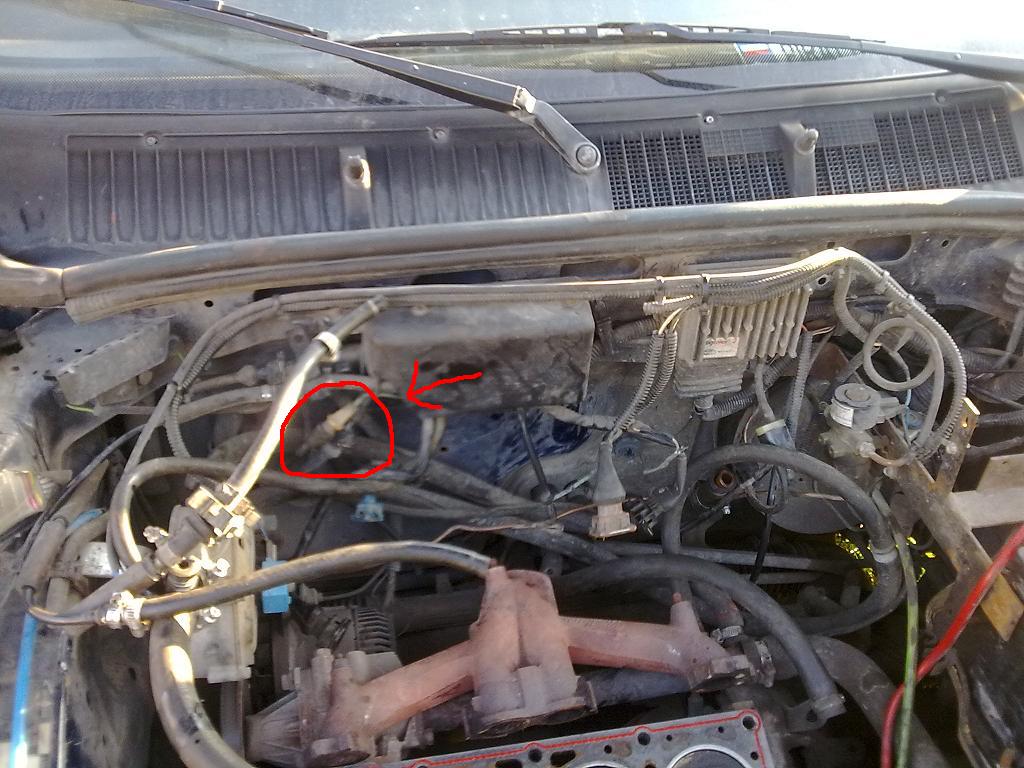

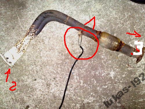

Wysłany: 12-02-2011, 20:26
sonde masz w dwururce za kolektorem wydechowym, ale przewody od niej idą przy scianie grodziowej z lewej strony tak jak pokazane jest na zdjęciu
mierzy sie jak dobrze pamiętam rezystancje, ale o tym niech ktoś inny sie wypowie, nie robiłem takich testów lambdy, jakbyś musiał kupić to mam mało używana ale to jak coś to na pw
1- sonda lambda
2- mocowanie kolektora wydechowego
3- mocowanie do katalizatora lub tłumików
tak nawiasem to pierwsze zdjęcie tylko poglądowe bo to tipo ale w temprze powinno byc podobnie
