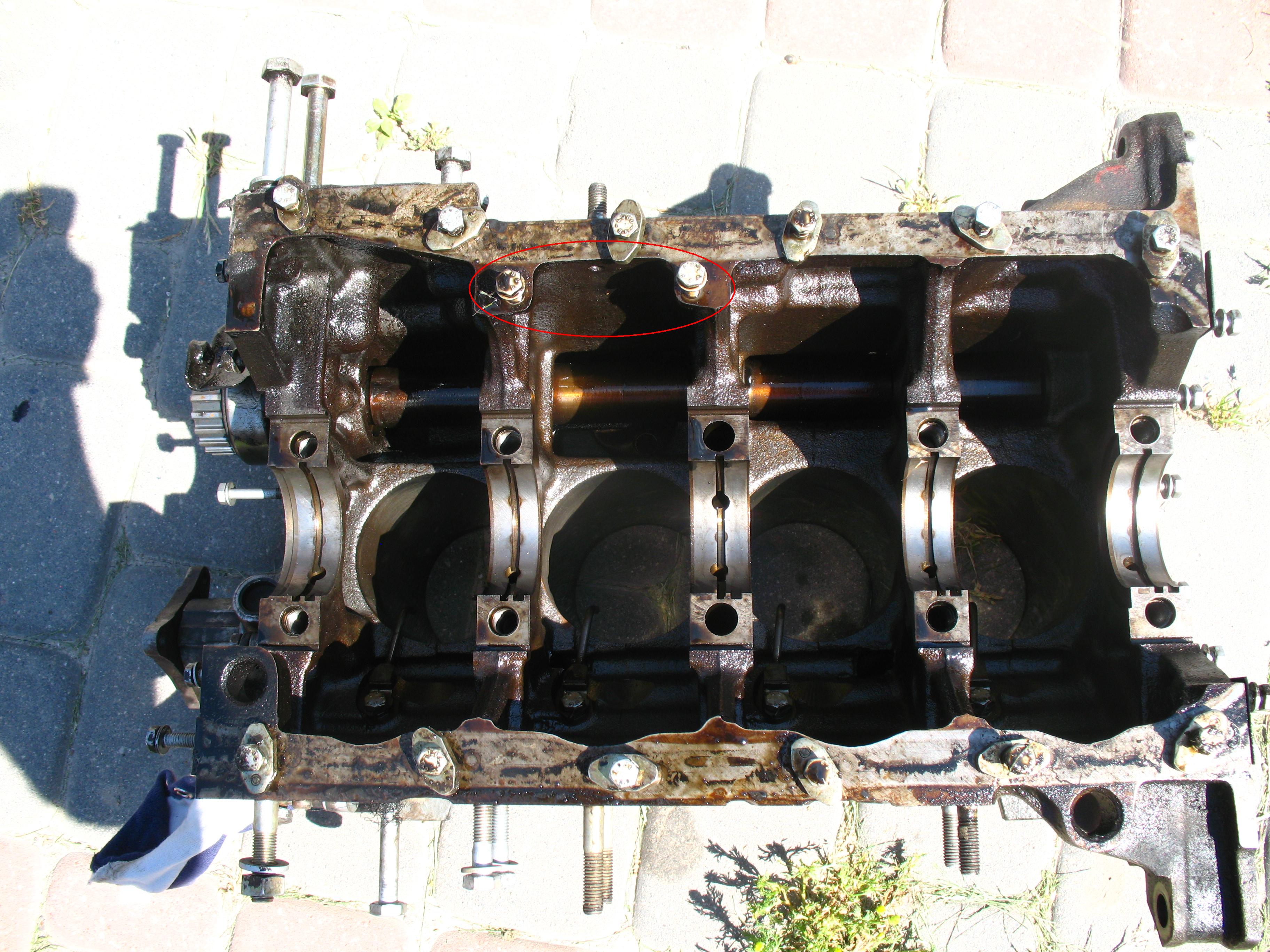

witam mam pytanie w blok-miska sa zamontowane tzw. "smok" czyli ten koszyczek ktory idzie do pompy oleju, a takze jest miejsce do zamontowania czegos... U kumpla w lanci delcie 1.6 GT na 2 walkach jest w tym miejscu jakas rurka krutka na 2 sruby przykrecona, ja tego nie mam kajs sie zapodzialo czy cos. wazne to jest czy raczej nie? i jesli ktos to ma mozna wiedziec ile sobie za to zyczy? cholera jak juz mysle ze wszystko jest i juz chce skladac to zawsze czegos brakuje i tak skladam na raty zamiast sie wziasc do roboty raz a dobrze :( z gory dziekuje za pomoc

A to nie jest miejsce na:
1. bagnet do sprawdzania oleju metodą ręczną
2. bagnet z czujnikiem poziomu oleju.

Raku bagnet do sprawdzania oleju metoda reczna nie bo jest obok a to 2 nie wiem :D ale nie mam tego na desce (to sedici po lifcie a one chyba nie mialy juz tego patentu co poprzednicy) a blok jest uniwersalny wiec moze...

tomas212212, jakies fotki szybciej sie dowiesz co tam ma byc

ja fajno tylko niech mi powie ktos jak ;D :?: to chetnie wrzuce bo nawet fajne zdjecie znalazlem
** Dodano: 17-02-2009, 22:13 **
znalazlem ;D boze jakie to zakrecone ;D miejce zaznaczone czerwona elipsa, tam sie to dziadostwo przykreca

Wysłany: 17-02-2009, 23:00
to na pewno nie od bagnetów :P

Odpowiedz prosta, tu mocuje sie rurke na skropliny par oleju idaca od gory w bolku od gniazda odmy. W dodatku na jak sie powiekszy fotke, widac w glebi pod walkiem wywazajacym, metalkowa "miseczke" odmy ze splywem do owej rurki tyle ze zle zalozona ;] obrocona o 180 stopni i stad nie zalozona brakujaca rurka, jakis partacz garazowy ten silnik mial w swoich rekach ;]

nie wiem kto sie silnikiem zajmowal przedemna ja dostalem blok tak jak jest na zdjeciu, a dostane taka rurke u kogos? ma ktos na zbyciu to dziadostwo? Silnik mial wczesniej GrzesiekK. twoj znajomy z lublina. No i teraz przez taka pierdołe zas stoje z robota :(

tomas212212, sprawa wyglada tak, ta rurka w sumie daje tylko tyle ze olej skraplajacy sie w odmie trafia na sam dol do miski, jesli nie ma ruruki, bedzie splywal na walek wywazajacy i bedzie rozchlapywany na nim, wiec nie wiem czy nie bedzie to powodowalo gorszego odpowietrzenia skrzyni korbowej trafiajac od dolu na miske odplywowa odmy.
Jesli mozesz poczekac do niedzieli, dam ci odpowiedz czy nie mam tego brakujacego ci elementu w piwnicy, wydaje mi sie ze powinna taka rurka u mnie gdzies sie walac.
