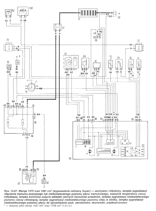

Witam!
Pare dni temu, "przekrecila" mi sie zablokowana kierownica- okazalo sie ze deska digital przestala dzialac. Rozkrecilem deske i powyrywane sa kabelki od wtyczek. Niestety jest ich zbyt duzo, i zabardzo niewiem ktory gdzie ma byc. Ma ktos moze jakis opis, albo fotke jak to ma zostac podlaczone? Do tego niewiem czy to ma cos wspolnego z tym ale przestala mi chodzic dmuchawa. Prosze o pomoc!

Opis kolorów kabli w tym poście
http://forum.tempra.org/t...wewn-vt6354.htm
Skan nie jest najlepszej jakości ale po powiększeniu można się domyślic numery na kostkach.

Za duzo niestety nie rozumie z tego schematu- moze byłby ktoś łaskawy, rozkręcił swoją deske, i np zrobił fotke jak te kabelki mają iść? Jest to raptem dwie minuty czasu, a mi bardzo pomoże. Byłbym bardzo wdzięczny!
