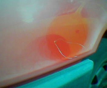

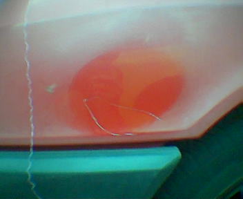

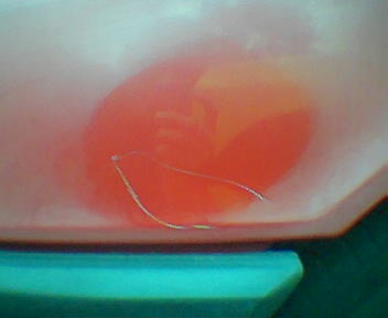

Jeżeli to metalik ,weź papier 2000 na mokro ,wodę z szarym mydłem ,i przeleć te miejsca ,tak abyś miał równo żadnych granic ,później jak kolega Hipo, mówi pasta lekko ścierna Tempo K2 ,i powinno ci pomóc ,ja mam metalik i mi pomogło (nie jest to 1 autko na którym tą metodom robie ) ,tylko musisz całe auto tą pastą przelecieć ,żeby taki sam połysk był 8) ,jak masz jakieś wątpliwości pytaj :lalala:
Zdjęcia nie są najlepszej jakości ale widać mniej więcej ,testy w celu edukacyjnym dla twoich potrzeb robione na Audi która stoi na parkingu już przeszło rok 8)
Taki jest efekt jak dobrze to zrobisz ,oczywiście nie muszę zaznaczać lakieru przed i po ;)
