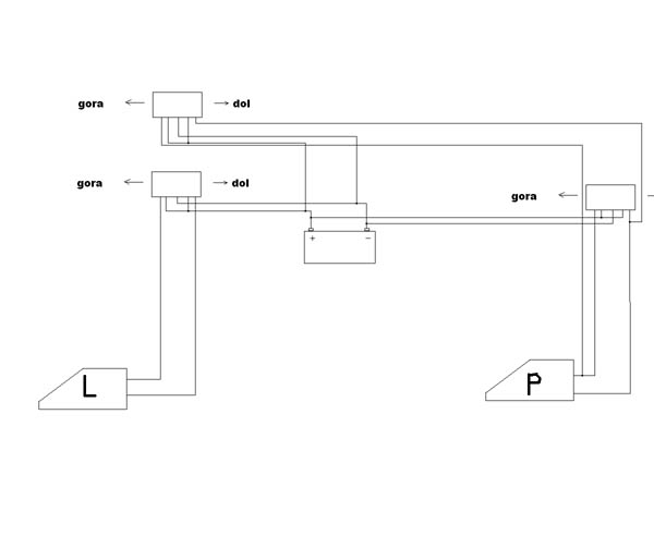

Witam stworzyłem tak na szybko schemat el.szyb a dokładnie sterowania od strony kierowcy szyba pasazera czy to bedzie smigac ??? co trzeba dodac moze cos wyzucic napewno bezpieczniki :)

albert1991, ten schemat odnosi się do oryginalnej instalacji? Bo w downloadzie leży taki schemat.

miszko, nie nie ma wogóle oryginalnej instalacji ja bede sam robił a w downoladzie hmmm nie szukałem ale poszukam

miszko, tak jak myslałem tamtego nie moge znalesc a tego nie moge pobrac mimo ze ma transfer http://forum.tempra.org/d...=detail&df_id=2
mozesz mi jakos w tym pomóc :?:
Wysłany: 18-07-2009, 18:37
Mówiłem o tym: http://forum.tempra.org/d...detail&df_id=12
Powinieneś móc to pobrać.
