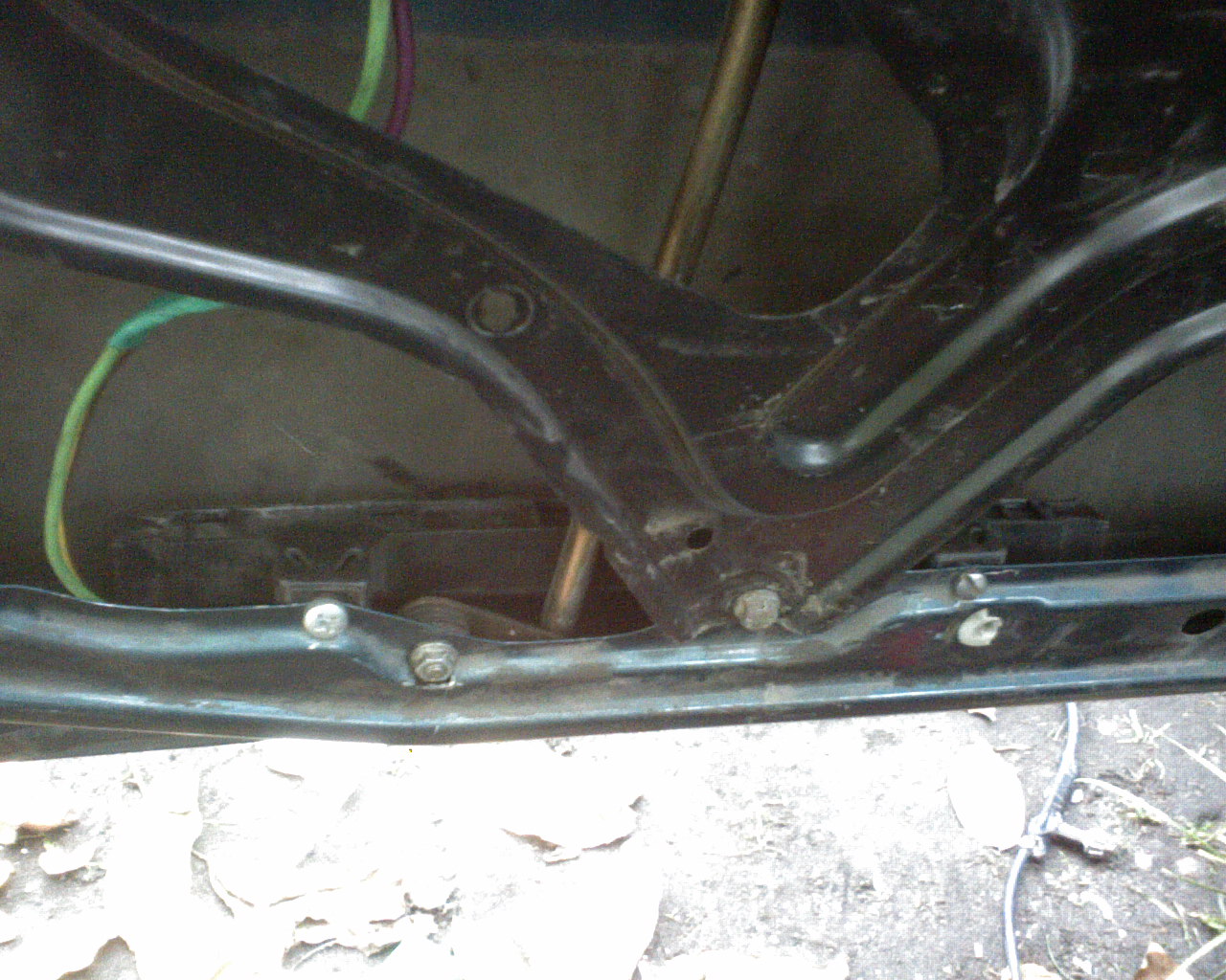

Siemka. W koncu po ciezkim tygodniu znalazlem troche chwili zeby pokazac jak zamontowalem w moim tipku elektryczne szyby z tylu :lol: :lol: :lol: .Zakupilem przednie pdnosniki x2 oto one http://www.fotosik.pl/pok...3bbdb3611a.html KONKRETNE \:D/ . Nastepnie je przykrecilem na dole w drzwi http://www.fotosik.pl/pok...1097a63b72.html .
Jak je przykrecisz jak jest pokazane na zdjeciu to tu musisz sam powalczyc, czyli, musisz je sobie podlaczyc zeby chodzily i sprawdzasz jak powinny byc ustawione tzn. zeby chodzily rowno nie "chamowaly" aaaaaa bym zapomnial najpierw sprawdz podnosnik niezakldajac na szybe czy chodza rowno bo ja niesprawdzilem i prawdopodobnie jest brudny w srodku i szyba na dole troche mi zwalnia ale mi to nieprzeszkadza , postaram sie wam nagrac filmik jak chodza ale jakos w nastepnym tygodniu jak zalatwie kamerke, wracajac do tematu, ja musialem nawiercic mala dziurke widac na zdjeciu http://www.fotosik.pl/pok...9edb796095.html a na tym zdjeciu widac gdzie dokladnie zrobilem dziurke http://www.fotosik.pl/pok...4a5b9656e6.html i zeby niebylo tak jak mowilem sprawdz sam dokladnie czy moze w inne pozycji bedzie ci latwiej chodzil podnosnik, Jak juz przykrecisz aha zapomnaielm napisac ze te plastikowe ograniczniki do szyb ktore sa wewnatz przykrecone u mnie byly 2 trzeba wymontowac bo przeszkadzaja szybie a ten wiekszy ogranicznik sie przyda pozniej ale o tym zaraz , (zaznaczylem je na zdjeciu 3). Jak juz wszytsko przykreciles to sprawdz jak chodzi szyba czy niema problemow z chodzeniem w gore i w dol czy moze niepiszczy uszczelka szyby bo umnie tak bylo i meczylem sie z dojsciem co tak piszczy heheheh :sciana: . Jak wszytsko bedzie OK to mozesz mi pogratulowac :zgoda: heheheh. Jak zauwazysz, tak bylo u mnie ze jak szyba schodzila na sam doł to wypadala mi z uszczelek na gorze i niechciala za chiny sie podniesc bo podchodzila pod uszczelke ale naszczescie z moja INTELIGENTNA glówka :lol2: wymyslilem ze zrobie na dole blokade zeby nieschodziło do samego dolu ALE zeby niektorzy sie niewystraszyli ze szyba mi sie blokuje w polowie , poprostu lekko wystaje i nieprzeszkadza w "Zimnym tylnym łokciu" :drive: . Jak mowilem bierzemy wiekszego ogranicznika on byl przykrecony po lewej stronie oto on http://www.fotosik.pl/pok...f193be8280.html . Montujemy go na dole tak jak widac na zdjeciu http://www.fotosik.pl/pok...9e2de90c7f.html a tutaj jak jest zamontowany http://www.fotosik.pl/pok...98e99a3a4.html. I po tym wszystkim niema szans zeby niedzialalo no i uwarzajcie na drucik do zamykania drzwi zeby wam niepodeszlo bo bedzie lipa z zamykaniem. Jak by co to piszcie z checia pomoge ;D

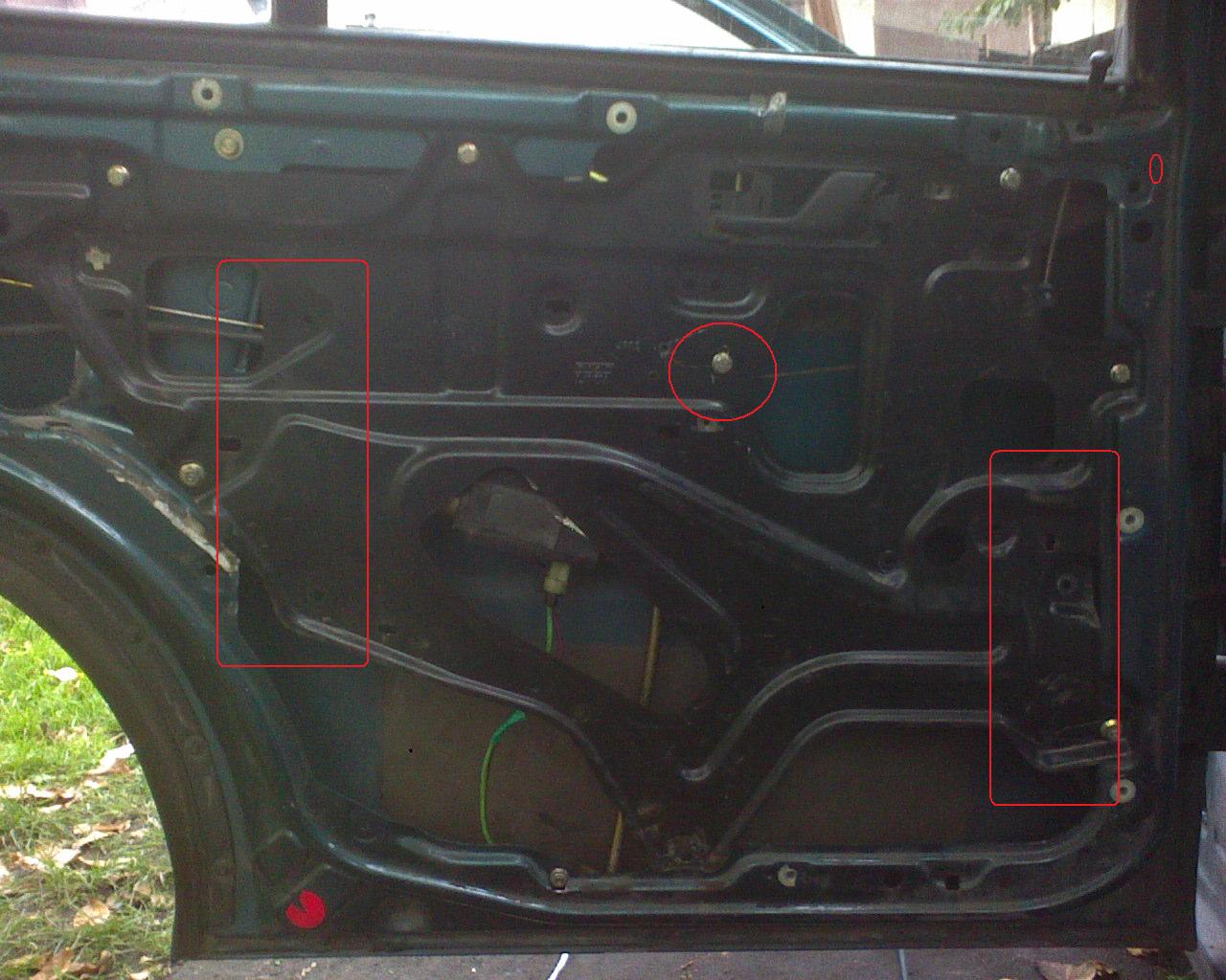

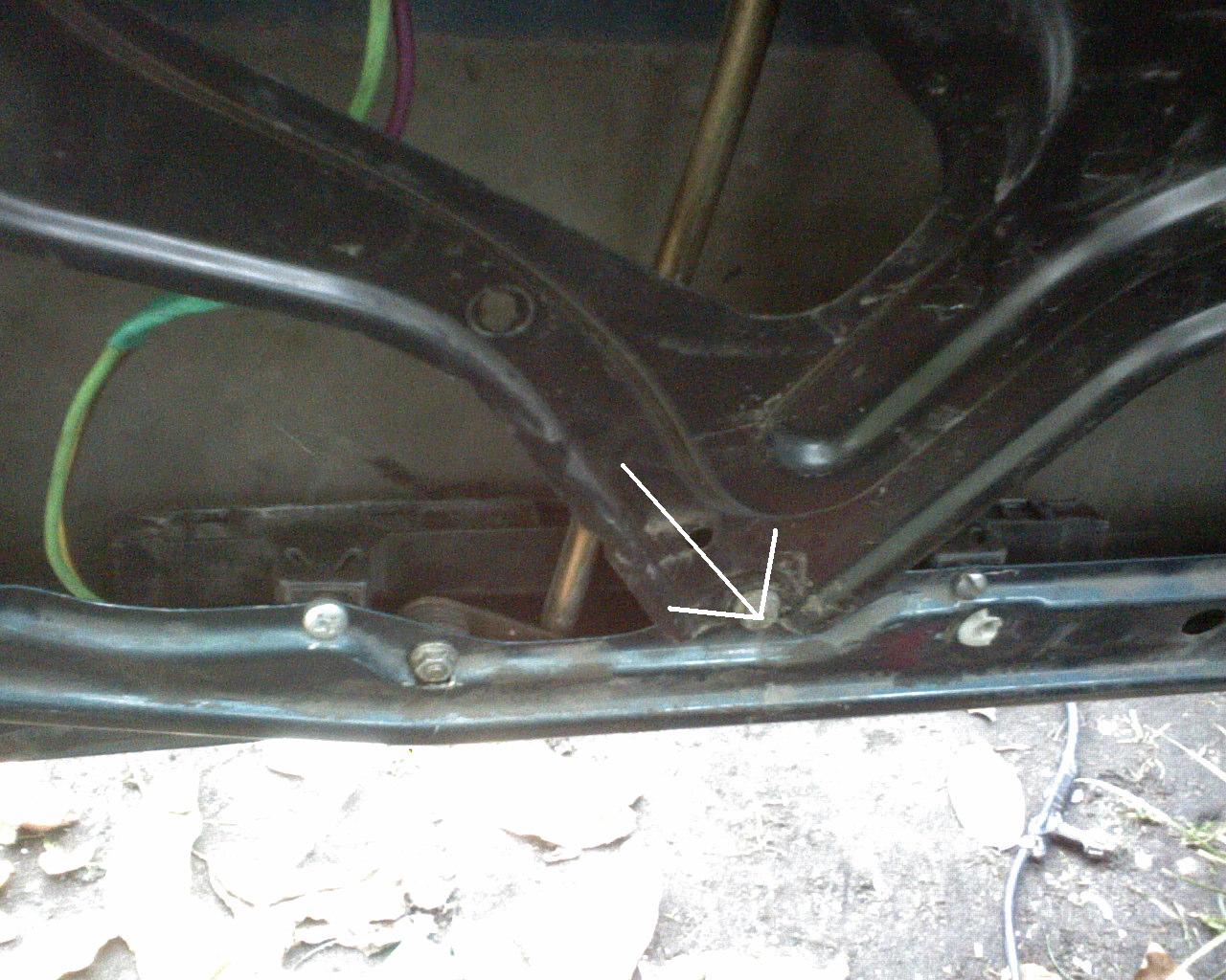

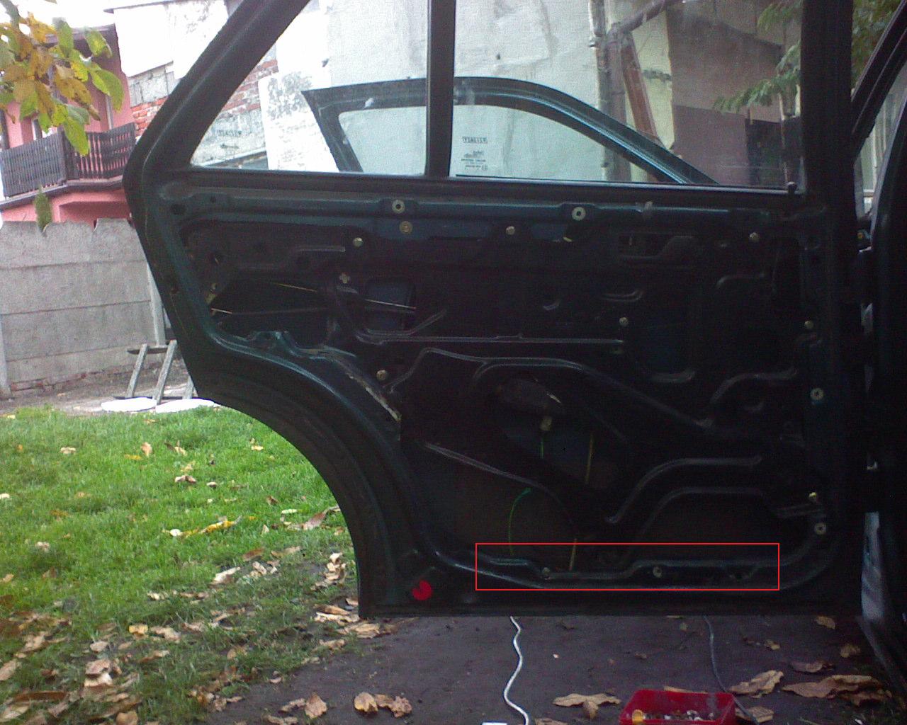

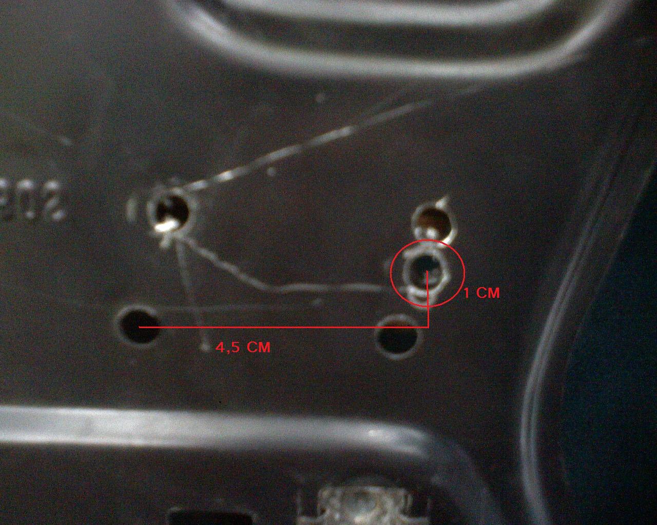

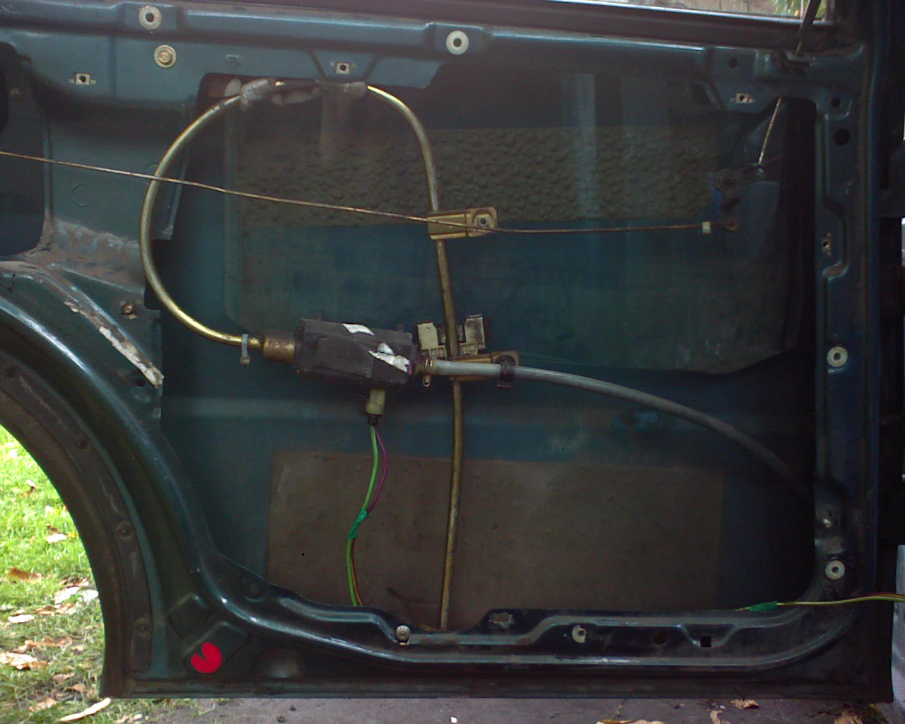

Panowie...
Kolega chciał napisać, iż:
Kupił 2 szt. przednich siłowników -->
następnie sprawdził czy działają i czy równo "chodzą" z szybą
Po tym zabiegu zamontował go do drzwi -->
Jeżeli przykręcisz go tak jak jest pokazane na zdjęciu, to będziesz musiał sprawdzi i pokombinowac tak, aby nic nie obcierało, czy hamowało szyby i aby wszystkie elementy chodziły jak należy.
Następnie wywiercił otwór zaznaczony na zdjęciu -->
tutaj dokładniejsza fota -->
Możesz sam sprawdzić ułożenie siłownika, tak aby było Ci wygodniej w montażu.. i aby chodził jak należy.
Z osłony kol. wymontował prowadnice szyby, ponieważ przeszkadzały w działaniu mechanizmu.
Jak już poskładasz wszystko to sprawdź czy szyba chodzi dobrze, czy nie ma otarć, lub nie wchodzi pod uszczelkę (gdy schodzi całkowicie w drzwi poniżej linii uszczelki górnej). Aby to wyeliminować kol. Zamontował dłuższą prowadnicę prostopadle do szyby, na dole drzwi. zaznaczone na zdjęciu.
I po tym wszystkim niema szans żeby nie działało no i uważajcie na drucik do zamykania drzwi żeby wam nie podeszło bo będzie lipa z zamykaniem.
Jak coś pominąłem to oczywiście odsyłam do źródła...

bart19, strasznie skomplikowałeś sobie życie. Ja u siebie musiałem zrobić tylko jedną dziurę i nie demontowałem prowadnic. Szyba schodzi u mnie do samego dołu i bez problemu wychodzi. Dużo czasu zajęło mi dojście do tego gdzie i jak to zamocować ale z drugimi drzwiami pójdzie już szybciej.
Przyciski od tylnych szyb są montowane w podłokietniki przy drzwiach, oraz jest dodatkowy komplet na tunelu środkowym do którego ma dostęp kierowca - i jest tam jeszcze przycisk blokowania tylnych szyb, żeby np. dzieciaki nie otwierały... ( tak fabryka robiła )
Tak właśnie będę robił ale bez blokady na dzieciaki. Najwyżej zwiąże ręce i też będzie dobrze :D
** Dodano: 13-10-2008, 18:04 **
Ja zamontowałem silnik w tym miejscu które zaznaczyłem na zdjęciu ale zauważyłem że mamy inne siłowniki do szyb i może z tego wynika różnica w mocowaniu i przeróbkach.
