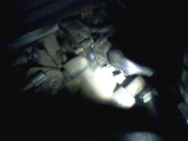

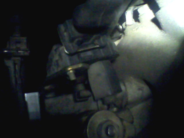

Tu jest dynzel o którym pisze Grabarz
http://www.tempra.org/uploads/Krokowy.jpg
A Tu jest silniczek krokowy
http://www.tempra.org/uploads/Krokowy1.jpg
Mam nadzieje że to pomoże Ci go zlokalizować
