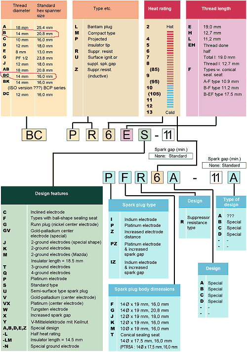

powiedzcie jakie powinny być świece do mojego silnika zarówno do bęzyny i do gazu i pytanie jak mam założone świece od słabszego silnika to może je szybko wypalić tzn. przegrzeją sie na przykład i przebicie będą miały bo jak założyłem nówki świece to palił na tyk a teraz po jakimś czasie już nie pali tak dobrze

to powiedzcie mi jakie świece do gazu najlepsze były by do mojego motora (znaczenie symbol) bo kupiłem nowe i po miesiącu już mają przebicie i nie chce palić a były to świece NGK do benzyny
Odpowiedzcie mi na to pytanie

Teraz pytanie czy jest jakaś różnica między nimi, i że te co teraz mam ze są od słabszego to sie szybko zużyły w moim
Wysłany: 12-11-2008, 17:41
Jedrzej, Dokładnie to niewiem czym sie róznią, ale w tabeli widac jak dla mnie jedną główną róznice, są one przeznaczone do silników o róznej mocy, moze te co miałes poprostu miały cienszą elektrode i sie szybciej wypaliły z tego tytułu ze w czasie spalania w silniku jest wiekrze cisnienie (temperatura) :roll:
To są tylko moje spekulacje których nie jestem pewien, ale tak mi sie zdaje ;)
Poza tym co za problem kupic swiece adekwatne do twojego silnika, wtedy bedziesz miał spokuj (najprawdopodobniej) ;)

Wysłany: 12-11-2008, 19:12
Jedrzej napisał/a:
Te świece różnią się tylko i wyłącznie rozmiarem pod jaki klucz zostały zrobione, jedne pod 21mm drugie pod klucz 16mm i tylko tyle. Czyli jeżeli chodzi o zastosowanie to są te same świece i masz dobrze dobrane, być może trafiły Ci się jakieś felerne.

mi też sie wydaje że jest jakaś różnica miedzy tymi a tymi świecami i nie tylko rozmiarem
Wysłany: 12-11-2008, 20:54
Jedrzej napisał/a:
Koledzy nie przesadzajcie z tymi świecami, bo wbrew pozorom świec się nie projektuje pod konkretną moc i pojemność silnika a bardziej pod rozwiązania techniczne zastosowane w silniku, że się tak wyrażę.
Zresztą na screenie przedstawionym przez Jedrzeja widać, że zarówno do 2,0 tempry o mocy 113KM jak i do tempry o pojemności 1,6 i mocy 75KM idzie ta sama świeca
