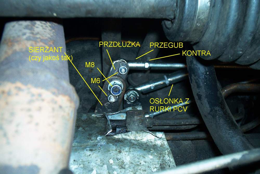

Zrobilem wg przepisu SCHAB-a. Zrobilem na M6,ale w mojej temprze po rozebraniu byly M8. Gdybym wiedzial, kupil bym M8,ale nie nazekam bo na M6 chodzi jak z fabryki. Pojawia sie problem przy ciegnie z jedna koncowka pod katem 90stopni, otoz przegub M6 ma za krotka srube, a sierzant do ktorego mocujemy (kolo maglownicy) jest dosyc gruby, trzeba zrobic przedluzenie sierzanta cienszym plaskownikiem ktory przewiercamy i przykrecamy do dziury mocujacej ciegno w sierzancie, a na drugim koncu plaskownika wiercimy dziure pod ciegno i je zakrecamy.Wydluzamy tym sposobem ramie sierzanta, a poniewaz zastosujemy cienszy plaskownik niz sierzant to dlugosc srubki mocujacej od przegubu wystarczy. Wydluzenie to nie ma odczuwalnego wplywu na wychylenia drazka zmiany biegow. Do wszystkich przegubow zastosowalem nakretki kontrujace teflonowe, tak jak i nakretki mocujace przeguby tez teflonowe.
Dziekuje Schab, od dawien dawna nazekalem na ciegna,ale koszt >200zl nie wchodzil w gre.
Caly material to 6szt przegubow po 3,70zl i 1metr preta gwintowanego ceny nie pamietam (pare zl), do tego ze 20 nakretek teflonowych M6 (ceny nie znam, mialem ich kupe)
Teraz wymiata jak nowe,polecam
