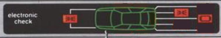

SIemka. I znow ta elektronika :( A wiec jechalem sobie jak zawsze az tu nagle dup uslyszalem ze wywalilo jakis bezpiecznik, popatrzylem i to jest drugi bezpiecznik z ikona swiatel od panelu serisowego. Podpialem nowy i po wlaczeniu swiatel znowu DUP, odrazu polecial. I tu jest problem siweca mi teraz ikony ze ktoras zarowka z przodu nie dziala, ze tylna lampa od swiatel nie swieci oraz ze nie swieci podswietlenie tablicy rej. A w rzeczywistosci swiatla z przodu swieca tylna lewa lampa nie swieci a prawa swieci, oraz podswietlenie tablicy rej dziala, i nie dziala mi podswietlenie zegarow. Co to to jasnej choler sie stalo. prosze o pilna pomoc .pozdr

krzychTIPOspeed, ja obstawiam jakieś zwarcie. Posprawdzaj dokładnie bezpieczniki - wszystkie wyjmij i sprawdź. Żarówkę z tej tylnej lampie patrzałeś, czy nie przepalona?

? postojówki obie świecą?

Jeżeli dobrze rozumiem to masz tak:

postojowki swieca obie, a bezpiecznik jest uwalony tlko ten co pisalem

prawa przednia postojowa, podświetlenie deski, tylna lewa postojowa i lewa od rejestracji siedzą na jednym 10A bezpieczniku. lewa przednia i prawa tylna postojowa oraz prawa rejestracji i panel nawiewu na drugim 10A. sam to ostatnio przerabiałem to wiem. Sprawdź dokładnie izolację i styki na kablach od tych żarówek co ci wywala.

mrk69, dokladnie tak mam :(

a wiec bylo zwarcie w tapicerce prawych drzwi. poprzedni wlasciciel cos popierdzielil. Sruby byly wkrecone w kable i zwarcie bylo na przekazniku :( 100zl ALe juz luxik :D

Mój problem polega na tym ,że na panelu check świeci mi cały czas kontrolka oświetlenia tablicy rejestracyjnej.Żarówki świecą normalnie i to nawet dwie:).Dlaczego tak jest? Co się może dziać?

Jesli mowisz ze zarowki sa ok, to sprawdz styki od podswietlenia, prawdopodobnie ci nie kontaktuja, ja tak mialem, i je wyciaglem przeczyscilem i mocno zapialem kabelki i juz jest git :D
