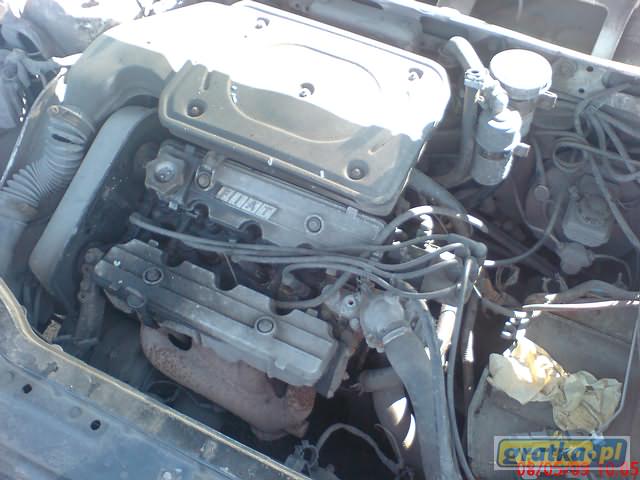

jak w temacie mam tipo 1.6 dohc 90km i wedlug tego co mi "wymigał" msm bląd czujnika temperatury powietrza w kolektorze dolotowym a ja nie umiem go zlokalizowac
czy jest ktoś kto mógłby mi napisać gdzie on się znajduje?

Pokaż jakąś fotkę silnika :)
U mnie jest przy kolektorze dolotowym(ta wielka "puszka"), mniej więcej po środku od strony głowiczek z wałkami.

o to zdięcie mojego silnik

Czujniki w kolektorze ssącym masz dwa : jeden od spodu centralnie pod wtryskiwaczem , drugi tuż przy wlocie do czwartego cylindra .
Który jest do czego - nie wiem ... :roll:

Wykręć obudowę filtra powietrza(ten plastik czarny) i zobaczysz sam co i gdzie jest ;D
