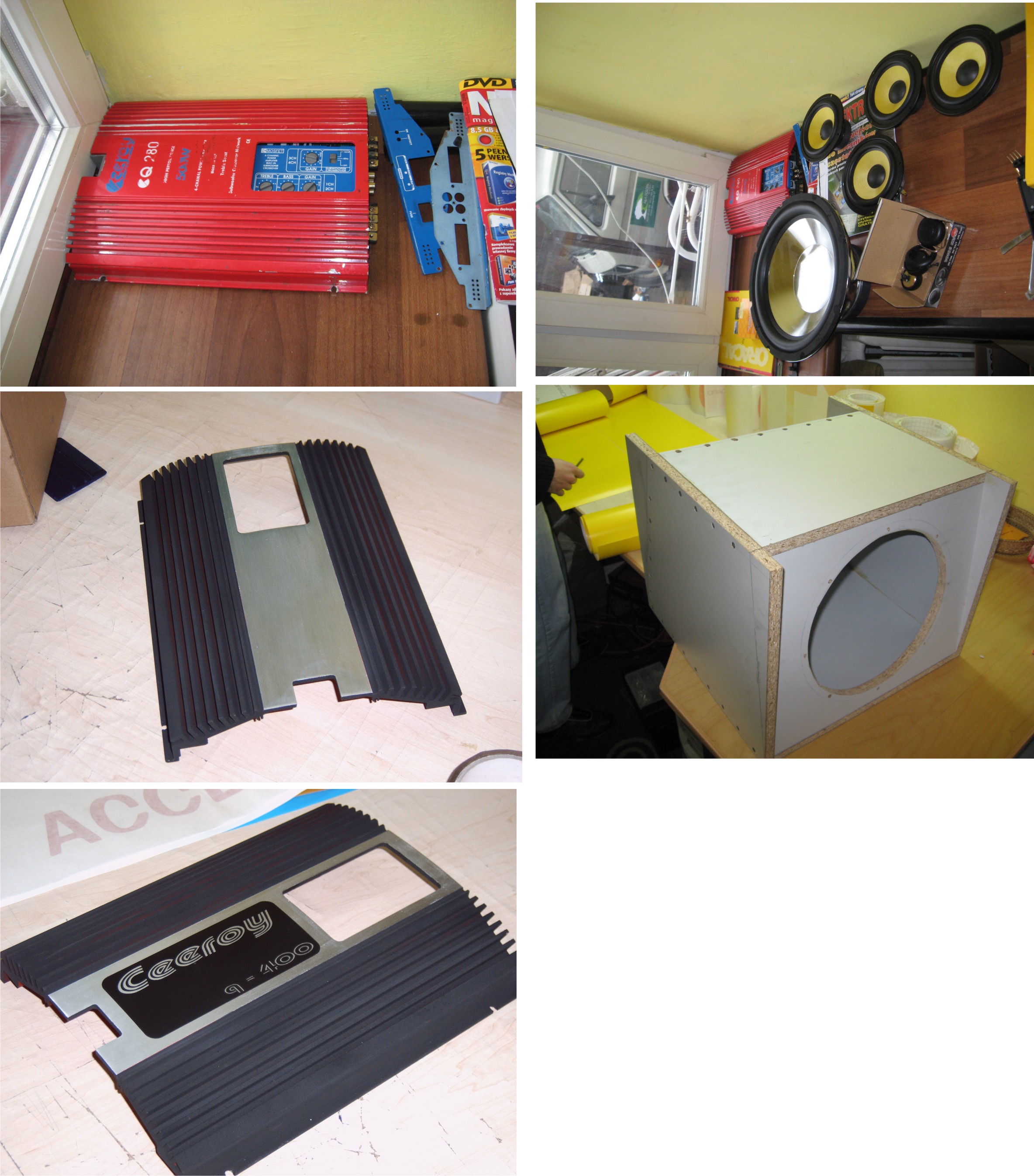

Witam
niestety nie mam w komputrze zdjęć białej a w tej chwili stoi na kołkach i nie jest zbyt fotogeniczna...Na osłodę wrzucam zdjęcia z tuningu optycznego wzmacniacza..
Do tego jest tuning elektroniczny a w nim:
1) Wymiana trafo przetwornicy oraz dołożenie tranzystorów w tejże
2)wymiana tranzystorów końcowych na mocniejsze, dopasowanie do nich reszty i regulacja prądów spoczynkowych
3) Zmiana parametrów filtra subbasu na pasujące mojemu subwooferowi
Dodam, że wzmacniacz zakupiłem na allegro za 50 PLN z przesyłką :D

No to teraz będziesz miał dmuchnięcie z głośniczków :)
