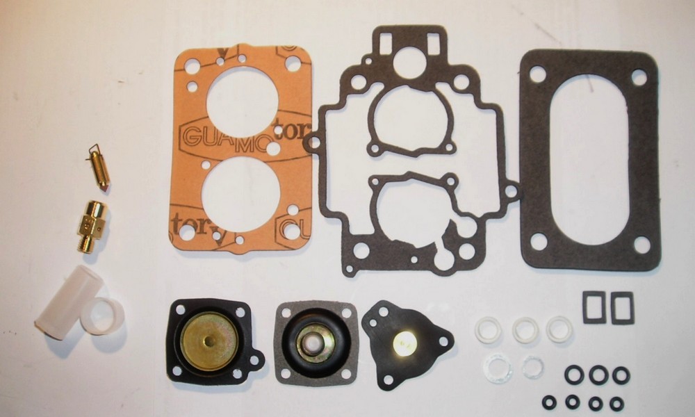

Witam jak w temacie starość nie radość i dziś wydmuchało mi uszczelkę w gaźniku tak tak tą co jest w środku jak rozbieramy gaźnik, moje pytanko brzmi następująco czy może ktoś z was posiada taką uszczelkę zeskanowaną, normalnie bym se ja drukną wyciął i zmienił. Pytałem w kilku sklepach i nie mają czegoś takiego a co najgorsze ponoć nie idzie zamówić takiej uszczelki, próbowałem robić nową od gaźnika ale artystą nie jestem nie idzie mi to bo próbowałem ;(

titanea, najprosciej jest posmarowac powierzchnie styku olejem i przyłożyć papier, noi mamy odbity idealny kształt jaki potrzebujemy.

Wiem jak zrobić uszczelkę pod termostat czy pompkę wodną właśnie w taki prosty sposób posmarować czymś przytulić odbić potem popukać i mamy ideał, ale z gaźnikiem mi nie wychodzi za dużo tam zakrętasów i takich tam olej za bardzo się rozpuszcza i nie wychodzi to, co ma wyjść. A może ma ktoś takową uszczelkę gdzieś w garażu i mógłby ja zeskanować będę bardzo wdzięczny.

titanea, ja mam te uszczelki i mogę załatwić, ale tylko cały zestaw tych uszczelek plus inne elementy do regeneracji gaźnika koszt 50zł w sumie to jest taki komplet w woreczku, membranki, uszczelki oringi, zawór iglicowy itp. do gaźnika Weber 32/34 TLDE

Wysyłam po takiej cenie po jakiej to kupuje :) nic na tym nie zarabiam.
