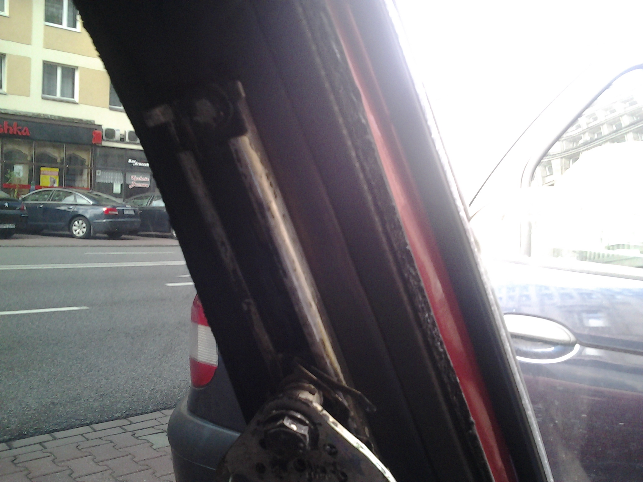

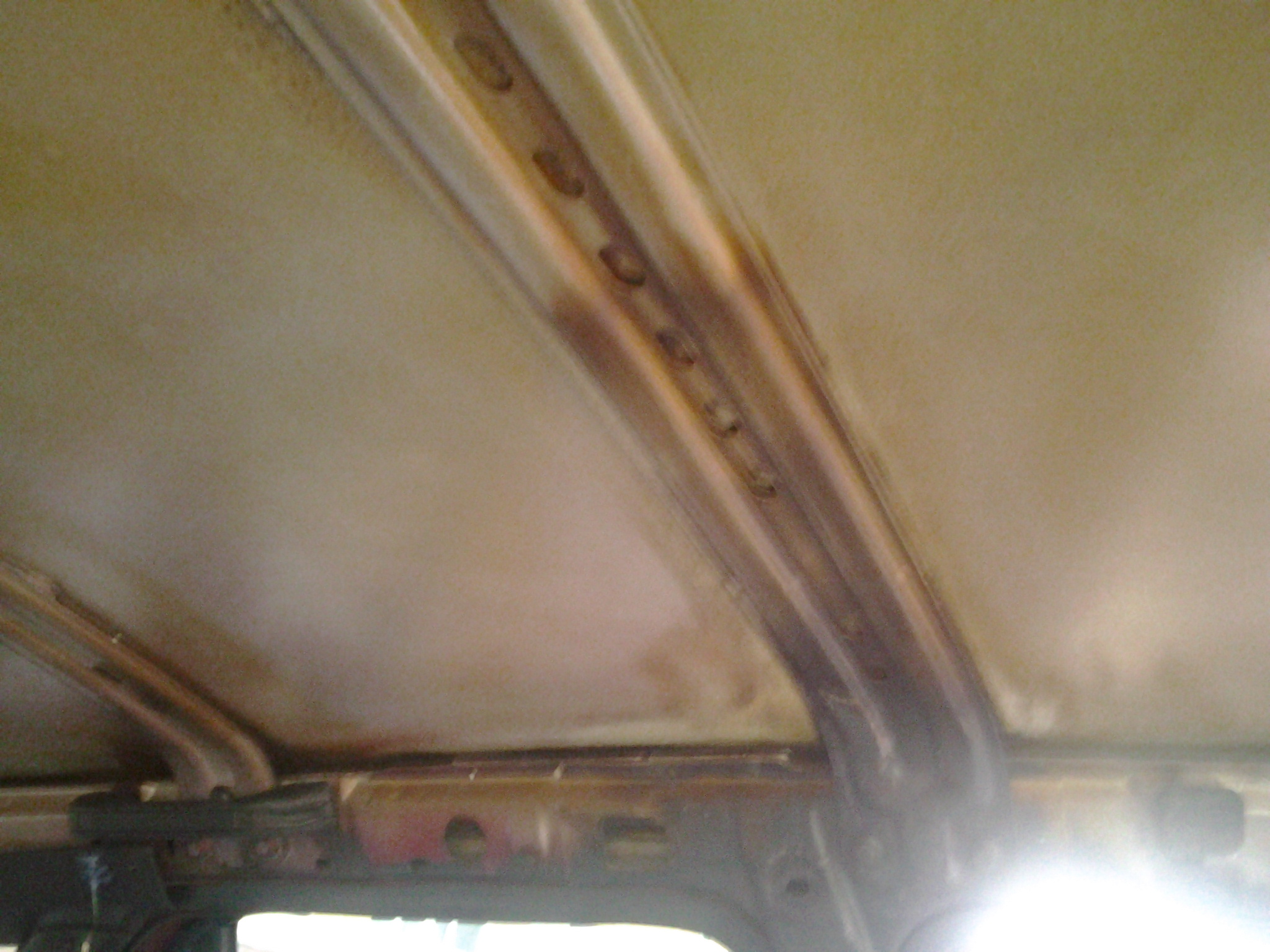

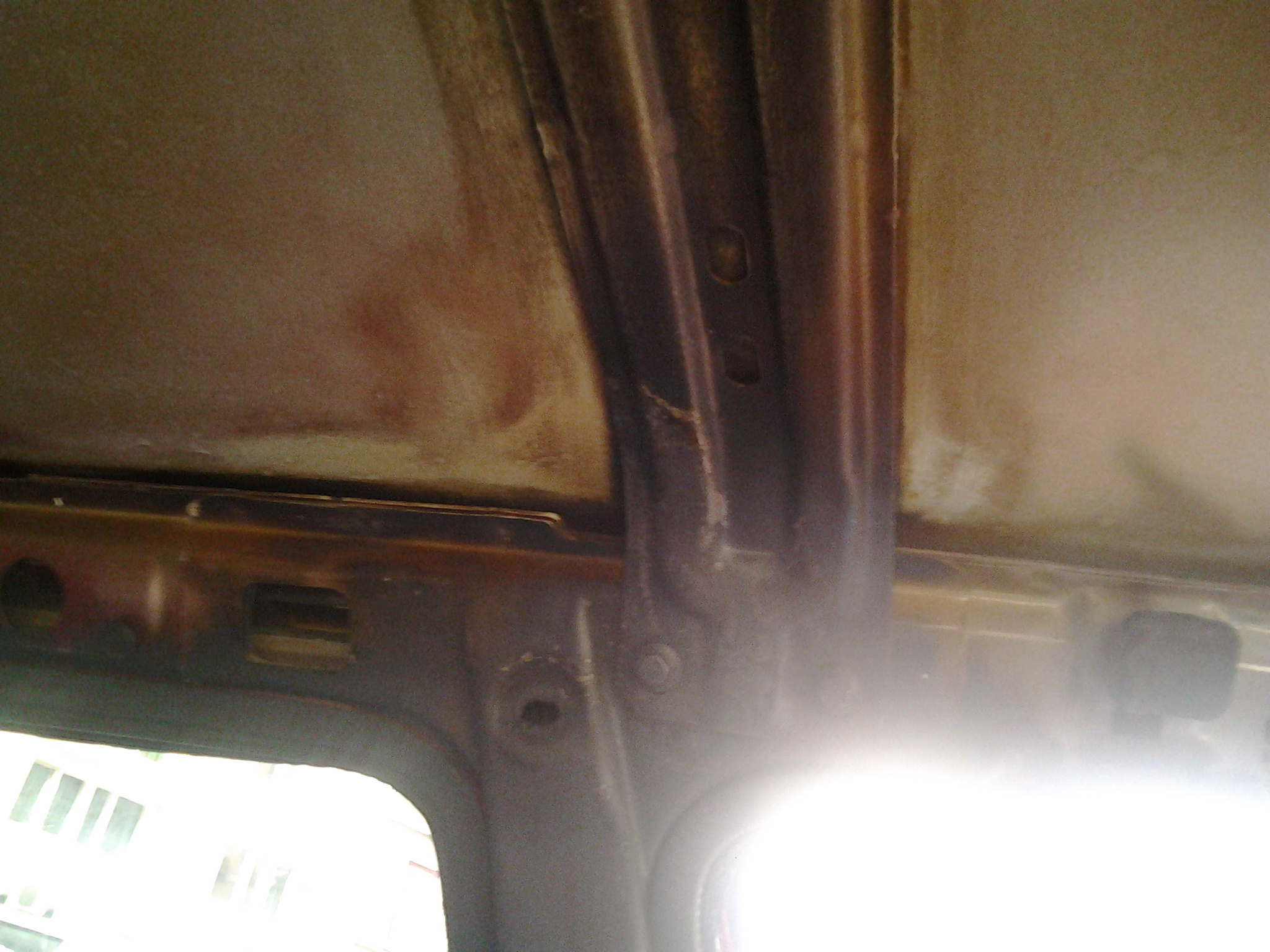

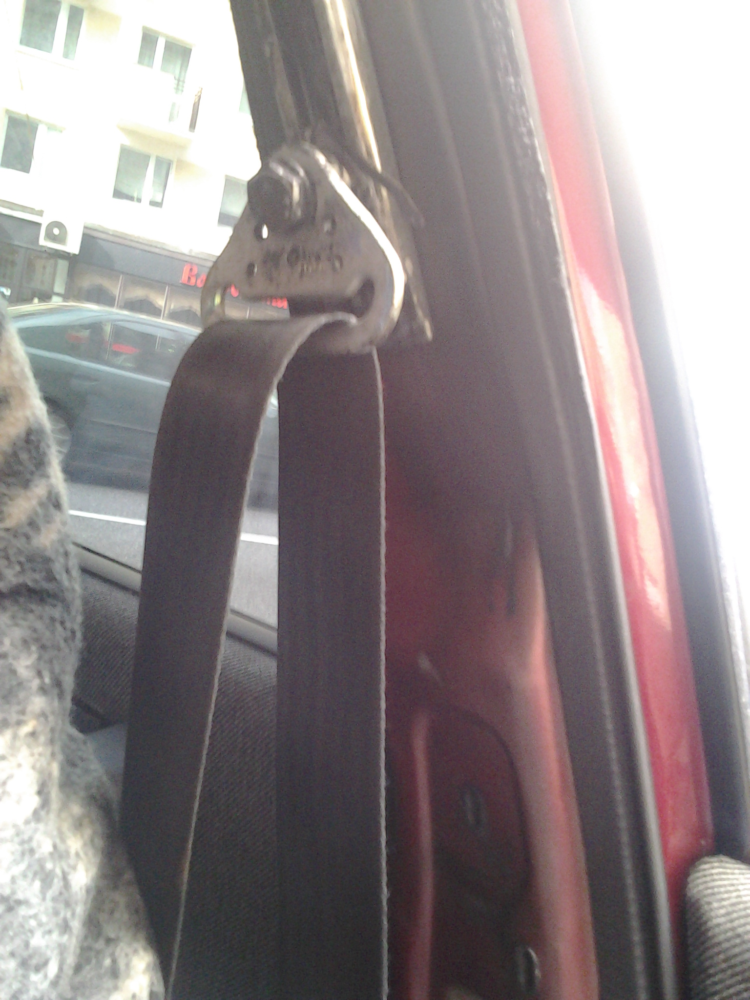

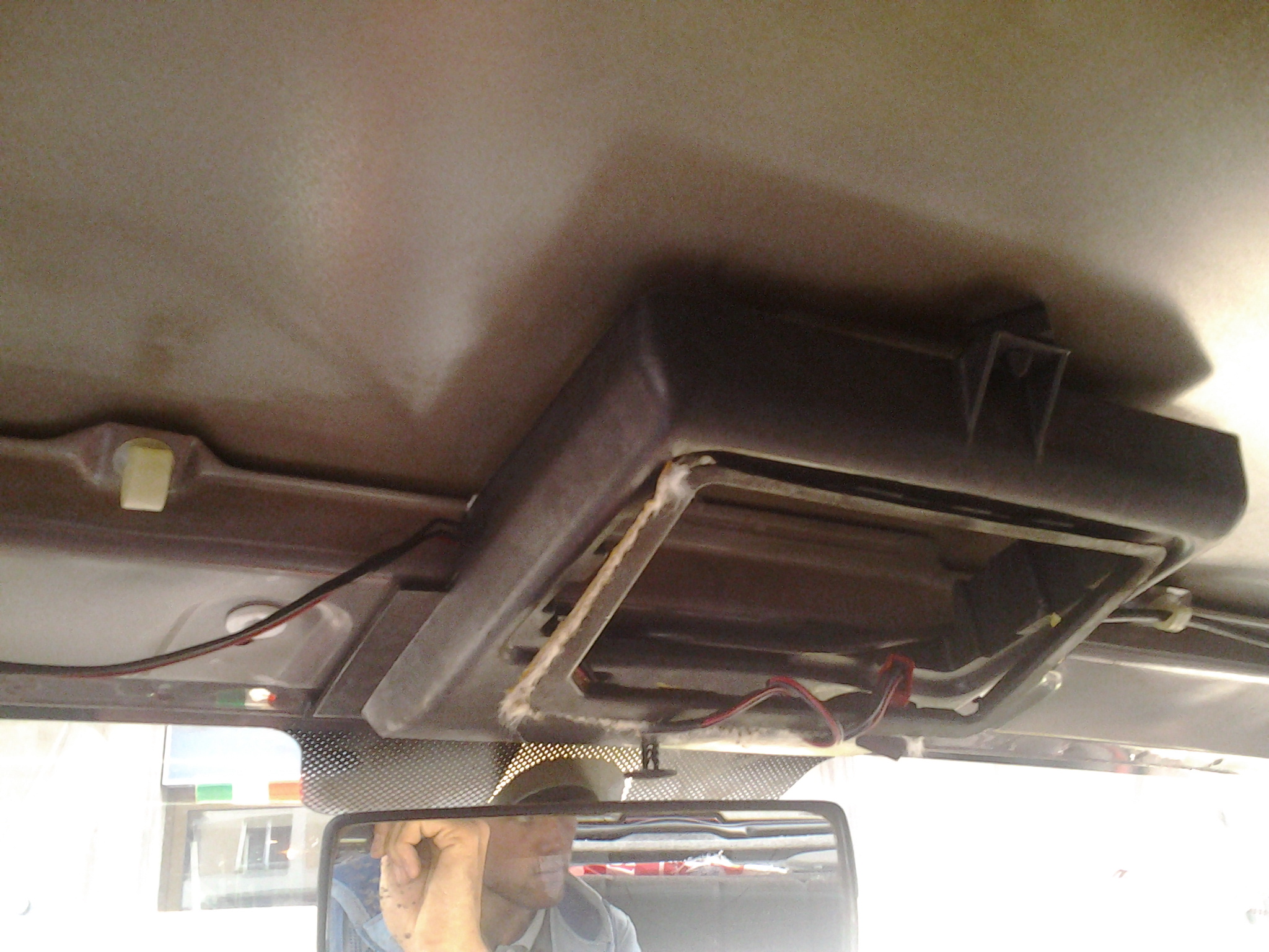

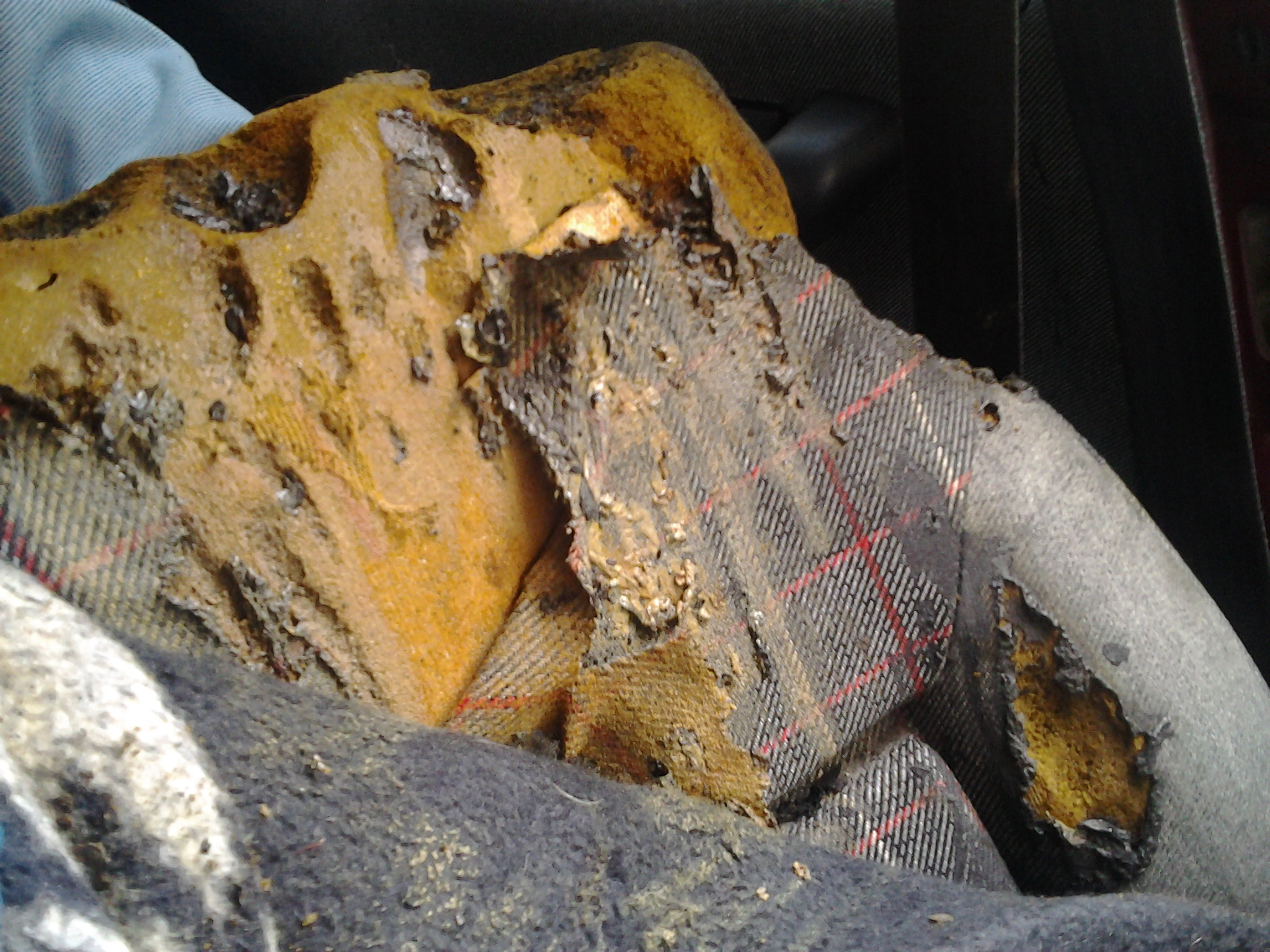

Witam Wszystkich. Przedwczoraj około godziny 12 w południe w miejscowości Rypin w woj. kujawsko pomorskim spalił się częsciowo środek w moim aucie :( Zaparkowałem auto pod blokiem u znajomych. Na drugi dzień wyszedłem po buty do samochodu i zauważyłem nie pokojący widok. Owiewka od szyby kierowcy była cała stopiona. Gdy otworzyłem auto zauważyłem że pół srodka jest spalone. Wezwałem policję oraz straż pożarną ponieważ w aucie jeszcze się dymiło. Straż stwierdziła że doszło do zwarcia przy lampce podsufitkowej do której były podłączone listewki silikonowe podświetlające tył.
Uszkodzenia jakie powstały w wyniku pożaru to spalony fotel kierowcy, wszystkie plastiki podsufitkowe, pas bezpieczeństwa, podsufitka cała, kawałek wykładziny z tyłu od strony kierowcy. Gdyby nie fakt że okno miałem troszkę uchylone w nocy to pewnie spłonąłby cały środek mojego Fiata :( dym oraz ciepło wydobywało się przez uchyloną szybę ale oczywiście nikt z sąsiadów nic nie widział bo musiało to się stać w nocy.
Oto zdjęcia jak teraz wygląda moje Tipo :( jest częściowo umyte wszystko, podsufitkę zerwałem całą bo nie było co zbierać z niej. Lakier na dachu troszkę się przygrzał ale tylko od wewnątrz.

Lasgo07, Szczere współczucie :( Ta lampka to Twoja modyfikacja? Całe szczęście, że cały nie spłonął...
vego21, Lampka oraz listwy led to jeszcze modyfikacja poprzedniego właściciela. Ja w to sam osobiscie nie ingerowałem.

Lasgo07, przerabiałem pożar samochodu, więc wydaje mi się że będziesz miał problem z kolorem na dachu za jakiś czas, bo bankowo się przegrzał, więc najpewniej wyblaknie lub zacznie się łuszczyc :doubt:
KrzychuB, Raczej nie, na dachu nie ma żadnego śladu a od wewnątrz lakier się tylko przykopcił. Nie paliło się to ogniem. Podsufitka spłonęła głównie od zewnętrznej strony.

wygląda na to, że to się nie paliło tylko topiło się po kawałku inaczej lakier na dachu byłby ugotowany. kawałki podsufitki spadały na fotele i fotele też się powoli topiły ... lampka podsufitki jest podłączone przez skrzynkę bezpieczników. ktoś nie przewidział, że ledy pobierają znacznie mniej energii i nie zastosował mniejszego bezpiecznika, a w takiej sytuacji zwarcie nie upaliło bezpiecznika tylko przewody przy samym ledzie. no cóż szkoda auta ale dobrze, że nie spłonęło całe...
