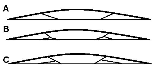

Przetestowałem 3 rodzaje wycieraczek "no name" z Reala. Do kwestii tego elementu nie przykładam wielkiej uwagi, bo zawsze można je kupić chociażby na przydrożnej stacji, czy supermarkecie i zmienić jak się zużyje, a każda czy to firmowa czy supermarketowa po jakimś czasie się zużyje.
Wycieraczki miały różne dociski, a budowy gum zbierających były takie same, wszystkie grafitowane.
Wyniki mnie bardzo zdziwiły więc przedstawię je na forum.
Wycieraczka A - docisk pozornie słaby, wygląda jakby miała zaraz się rozlecieć na części - 6,99 za 2 sztuki
Wycieraczka B - docisk wygląda na lepszy, bo wzmacniany. Budowa jest sztywna i mocna -
9,99 za sztukę
Wycieraczka C - podobna do A, jednak sztywniejsza i konstrukcyjnie bardziej "zaawansowana" - 12,00 za sztukę
Wyniki: Wycieraczka B na prostym odcinku szyby zbierała elegancko, na zagięciu już nie przez co roznosiła wodę z powrotem na szybę. Guma za twarda i przy lekkim mrozie nie zbierała wszystkiego.
Wycieraczka C zbierała dobrze na mrozie i na deszczu, jednak zdarzało się jej momentami nie zebrać wszystkiego bo jej super zaawansowane dociski blokowały się przez co odginała się w drugą stronę. Poza tym często piszczały (a założone były na wszystkie sposoby).
Wycieraczka A z wyglądu najbardziej zniechęcająca do kupna. Cała luźna, guma średnio twarda i tylko pojedynczy docisk spisywała się najlepiej. Dzięki temu dociskowi i swojej "luźnej" budowie najlepiej dopasowała się do szyby. Ma to znaczenie szczególnie w autach, które mają już zużyte ramiona nie dociskające z duża siłą. Poza tym są 2 w opakowaniu
Tyle gwoli testu. Jeżeli macie jakieś sugestie i własne uwagi to piszcie.

No cd sugestii to hmm brak jeśli chodzi o uwagi to w sumie ma sens to co napisałeś :D , im skromniejszy "stelaż" tym mniej elementów które mogą ewentualnie ograniczać jej ruch, dlatego pewnie ta uboga opcja zbiera najlepiej na zagięciach szyby. Także nie zwracałem wiekszej uwagi na to ale oczka mi otworzyłeś, chyba się przejade do reala dzisiaj i sobie sprawie to cacko, bo moja jest ta full opcja i nie zbiera wszystkiego. Teraz czekam na test jak się spisują te śmieszne całe plastikowe paraboliczne. Podziekował :)

Ja mam wycieraczki typu A z Tesco i pierwszy przymrozek chyba zmienił ich właściwości "ściągające", bo bardziej rozmazują niż ściągają.
Szybę często czyszczę, także nie w niej problem, a efekt po przejechaniu wycieraczkami wygląda mniej więcej tak, że zostaje jednolita smuga na całej szybie - coś jakby mgiełka, która przy jeździe min.40km/h znika po 2s, na postoju utrzymuje się bardzo długo.
