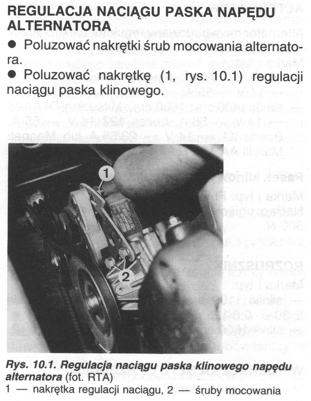

U mnie wystarczy poluzować nakrętke nr 1 i nakrętke mocowania napinacza( niewidoczna na zdjęciu) :)

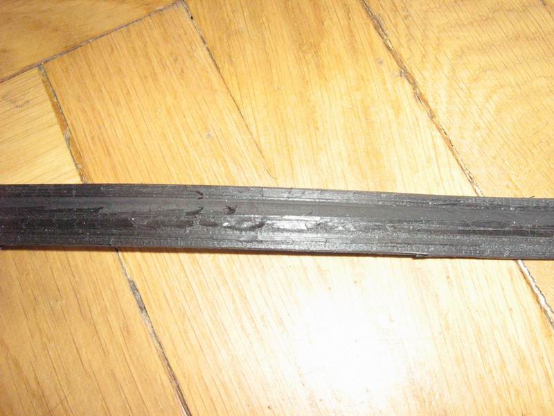

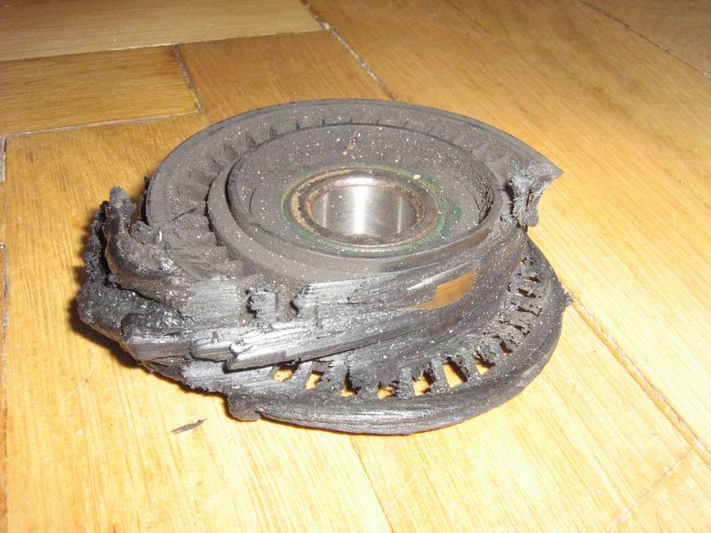

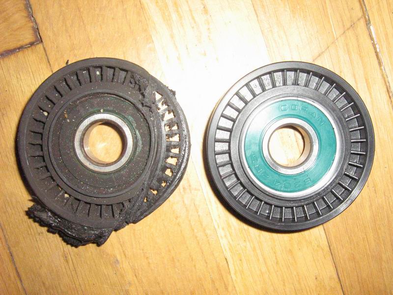

czyli tej rolki o której piszę :D Nie mam zdjęcia tej rolki w komorze silnika ale mam taką fotkę (tej rolki/napinacza) która pokazuje, co się dzieje, kiedy pasek jest zbyt mocno naciągnięty i łożysko rolki się zaciera i staje w miejscu :D To właśnie miałem do roboty dwa tygodnie temu :D
rolka i jej zmiennik :D
to co zostało z paska wielorowkowego bosch 5K

To jest ta rolka :D P.S. ciechu, widze, że mamy rolke tej samej firmy(coram) :)
