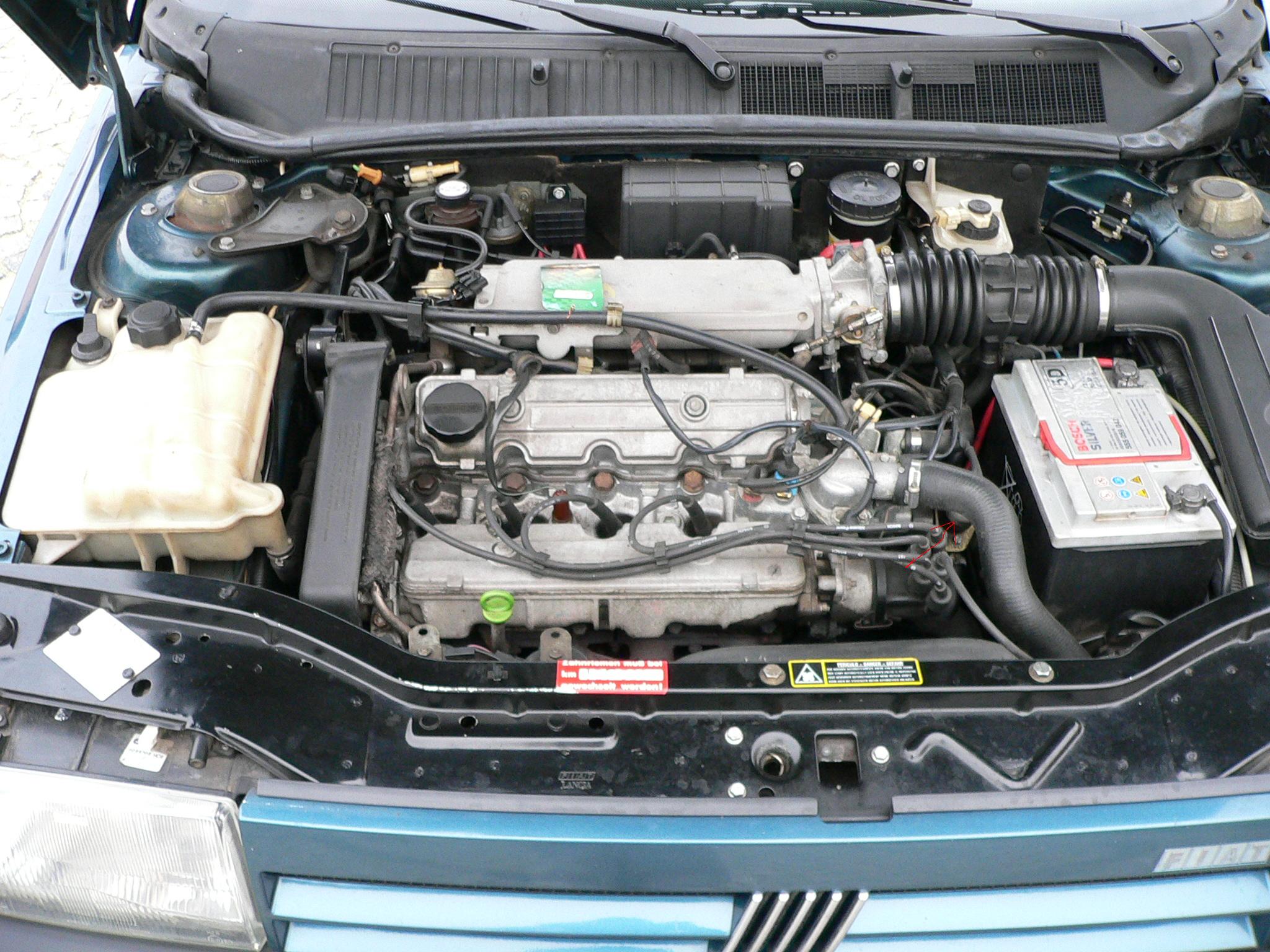

Wysłany: 26-04-2008, 14:12   gdzie silniczek krokowy
witam mam głupie pytanie
gdzie na tej fotce znajduję się silniczek krokowy w 2.0 ?
Fiat Tipo 2.0 8V
Wysłany: 26-04-2008, 15:44
Zaraz z lewej strony akumulatora,pod tym grubym wezem co idzie do termostatu. Na górze jest wtyczka. Jak powiększysz zdjęcie to zobaczysz,zaznaczyłem CI strzałką ;D

Wysłany: 26-04-2008, 16:03
w tej wtyczce są tylko 2 przewody a nie 4 tak ma być ?
dam rade wykręcić ten silniczek , rozebrać i wyczyścić ? :)
Fiat Tipo 2.0 8V
Wysłany: 26-04-2008, 16:10
Tak tylko dwa przewody maja być. Silniczek ma tylko dwa piny we wtyczce i wtyczka również.
Tak da się go rozkręcić. Na dole masz jednego węża i z boku masz drugiego,ściągnij je i odkręć go z uchwytu. Jak go rozbierzesz to przed rozkręceniem środka,zmierz ile jest wkręconą nakrętke (taka mała) bo od tego zależy jak bedziesz miał wolne obroty,jak skręcisz za bardzo albo za mało to bedzie gubił wolne obroty.... Ze dwa lata temu pisałem o tym na forum,dałem też foty,jak to wygląda jak jest rozkręcone...
