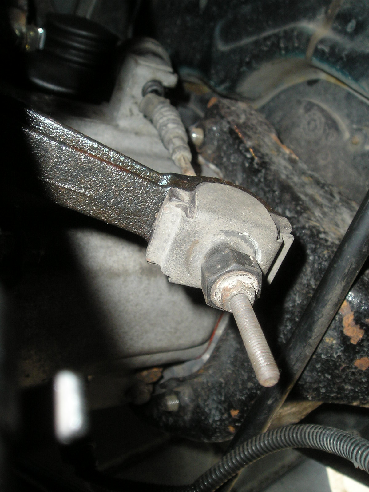

Witam mam może i banalne pytanie ale potrzebuje szybkiej odpowiedzi. A więc byłem na regeneracji skrzyni biegów i przy okazji wymienili mi komplet sprzęgła. Mechanik ustawił tak że sprzęgło łapie jak tylko zaczynam odrywać nogę z pedału zaraz przy samej podłodze co jest bardzo uciążliwe. Potrzebuje troszkę podciągnąć sprzęgło tak by łapało gdy pedał będzie troszkę wyżej. Mechanik ustawił tak sprzęgło bo stwierdził że się dotrze i potem będzie łapało we właściwej pozycji jeżdżę już parę dni jakoś się nie dociera ;) a ruszanie zwłaszcza pod górkę jest upierdliwe ! Potrzebuje odpowiedzi stojąc przodem do samochodu i widząc linkę sprzęgła tak jak poniższym zdjęciu w którą stronę mam odkręcić śrubę? zgodnie z ruchem wskazówek zegara czy przeciwnie? Nie mogę sobie pozwolić na błąd bo sprzęgło jest ustawione na styk :)

skoro łapie Ci za wcześnie czyli tarczę musisz cofnąć; skręcić trochę linkę; śrubę na lince kręcisz zgodnie z ruchem wskazówek zegara.
