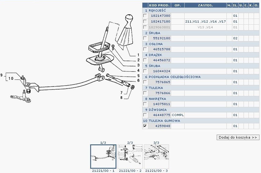

Doszedłem do błędu wyskakiwania biegów 1,3,5. U mnie był zapieczony sierżant oraz luz na sworzniu utrzymującym dźwignie nr 9 (rys. 1/3). Mam zamiar wymienić tulejkę gumową nr 10, ale nie wiem czy to pomoże.
http://www.tempra.org/uploads/lewarek_biegow.jpg
Czy ma ktoś rys. 3/3 lub link do tego rysunku?

Wysłany: 21-08-2007, 14:30
Podaj rocznik i silnik to Ci wrzuce.
Wysłany: 21-08-2007, 16:16
Hipo napisał/a:
nie potrzeba ani rocznika ani silnika.. uklad zmiany biegow jest w kazdym tipku taki sam..

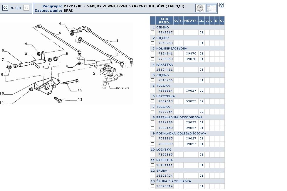

Dzięki za rysunek. Okazała sie błahostka, bolec w przekładni dźwigniowej nr 4 (rys2/3) jest poluzowany bardzo mocno. Tulejke gumową kupiłem (0,82 zł) bo myślałem że wypadła. Wystarczy pospawać od spodu i po kłopocie. Sierżanta oddałem do sklepu , bo mój jest całkiem dobry. Wymieniłem 3 poduszki silnika i skrzyni (z wymiana 300,-zł) chyba nie potrzebnie.

opti, ale numerki opisu sie nie zgadzają :lalala:

opti, no wybacz ale kolega w którymś tam topicu o sierżancie pisze, podaje numerki częsci a w tym na co lukam w eperze to ni uja sie nie zgadza wiec dlatego pytam o rocznik i silnik. A temu zawsze niedogoda :lalala:
Wysłany: 21-08-2007, 20:49
Hipo, moze juz robili krosa na numerek w eperku i kolega albo podal Ci nowszy numerek niz Ty miales w swoim katalogu :lalala:

Rysunek dosłany jest OK. Numerki się nie zgadzają bo ja chciałem rys. 3/3 a opis mojego posta dotyczy innego rys. 1/3. Znalazłem na eperku inny obrazek i rzeczywiście są inne numerki ale tam są tylko 2 więc łatwo się domyślić.
