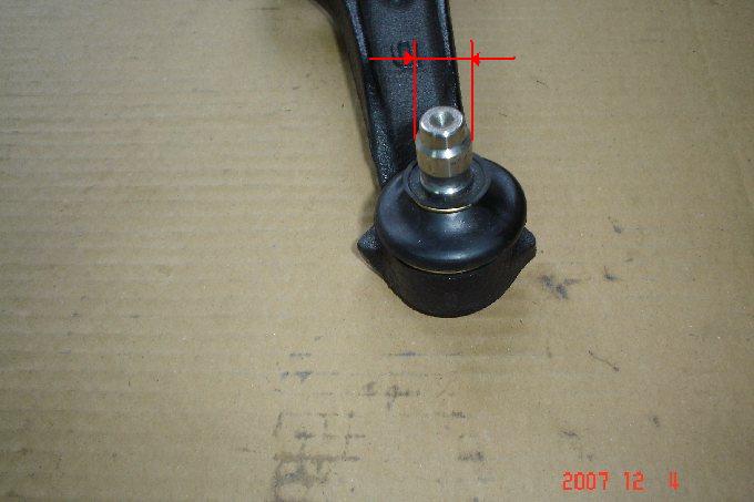

Na tym zdjęciu równiez nie widac sworznia,to co jest na środku to łącznik stabilizatora (wieszak)
Wysłany: 27-06-2008, 12:20
ale jak idzie końcówka wahacza tak \
mając po środku stabilizator - łącznik, to na końcu tego \
na tym zdjęciu prawie max po prawej na środku jest sworzeń, choć go nie widać :P
jak się kończy wahacz > to na czubku tego > masz sworzeń, który przez zwrotnicę przechodzi... górę tego sworznia sobie mierz, bo góra wystaje... największa średnica jaką złapiesz to 17 lub 15, zależy, poamiętając, że sama końcówka czubka wystającego może być mniejsza/jakoś podszlifowana czy cuś a w rzeczywistości kilka mm niżej sworzeń dopiero ma swą właściwą średnicę.
Posty: 2214
Wysłany: 27-06-2008, 12:32
Masz zmierzyć tą średnicę.
