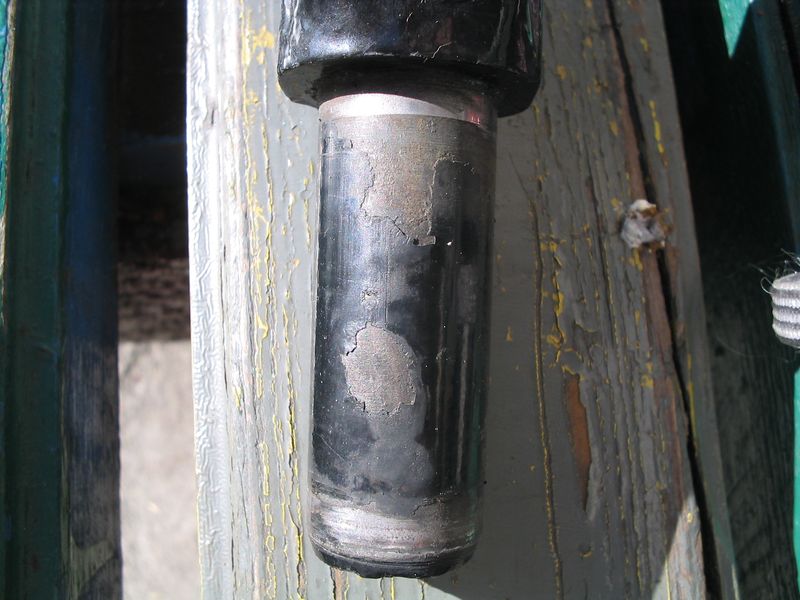

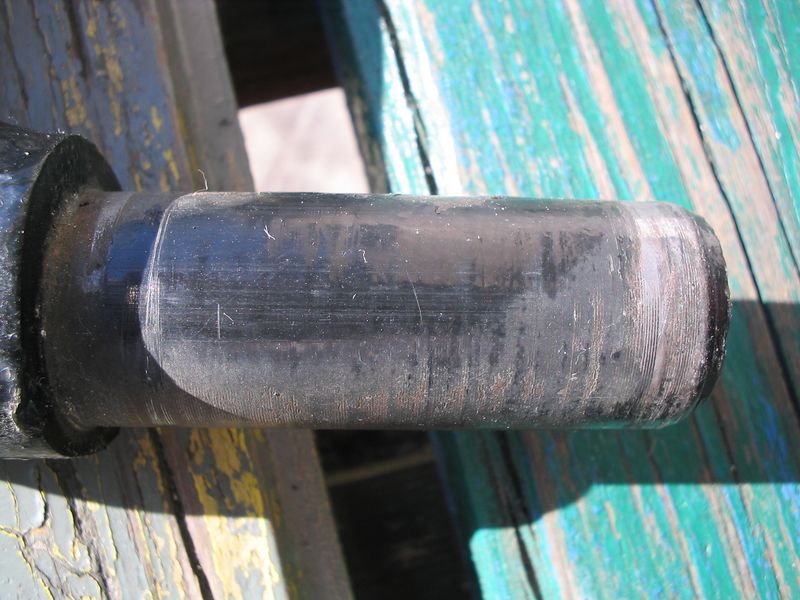

A oto mój no name co prawda kupiony w salonie Fiata.Wysłany do reklamacji.Po dwóch miesiącach zdjąłem silentblocka ręką.Jak widać na fotkach założony był na farbę a całość trzymała na cztero milimetromych zakończeniach trzpienia.

picek napisał/a:
