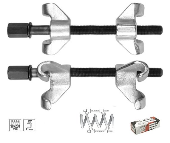

- ściągacze do sprężyn x2 lub x3. Jest to gwintowany pręt z "łapkami" po przeciwnych stronach. Kręcisz w jedną stronę, łapki schodzą się do siebie.

Zakładasz ściągasze na sprężyny (najlepiej po przękątnej, nie zaczepiaj o podstawę sprężyn na ich podstawie na amortyzatorze, tylko na sprężyny) i próbujesz jeszcze sprężynę dociągnąć. Ile Ci się uda tyle dociągnij.

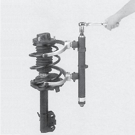

Jak to wszystko już poodkręcałeś to wyjmujesz całość z nadkola.
Coś jak to będzie to wyglądało:
Kładziesz na stół. Zdejmij tą górną zaślepkę na łożyskowaniu, tam znajdziesz śrubę. Bierzesz klucz oczkowy i imbusowy. Wkładasz oczkowy tam i imbusowy.
Imbusowym trzymasz, aby pręt się nie obracał, a oczkwym kręcisz.
Uwaga! Jeżeli dobrze ściągnąłeś sprężynę to nie powinna ona dużo odbić. Bo gdy odkręcisz już to górne mocowanie to - uwaga - może to mocniej odbić. Więc rób to ostrożnie, bo zęby można stracić.
Podstawa to dobrze ściągnięte sprężyny!
Jak to odkręcisz będziesz miał coś takiego:
Wyjmujesz sprężynę i górne mocowanie.
Wkłądasz to na nowy i montujesz wszystko odwrotnie ;)
Ściągacze zdejmij na samym końcu jak już wszystko będziesz miał podokręcane i zamontowane w aucie.

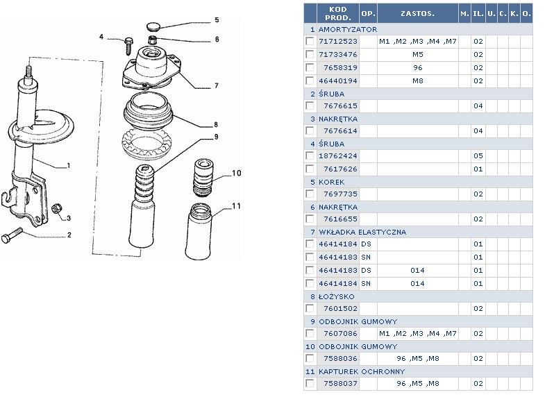

PS Radzę wymienić odrazu gumową osłonę amortyzatora z odbojnikiem. Tą pod numerami 9,10,11. Nie musi być taka jaka pokazana tutaj, byle tylko zgadzała sie wymiarami.
Ja bodajże kupiłem jakie były pod ręką i sprzedawca mówił, że chyba od cienkiego są.
Bynajmniej pasują ;)
