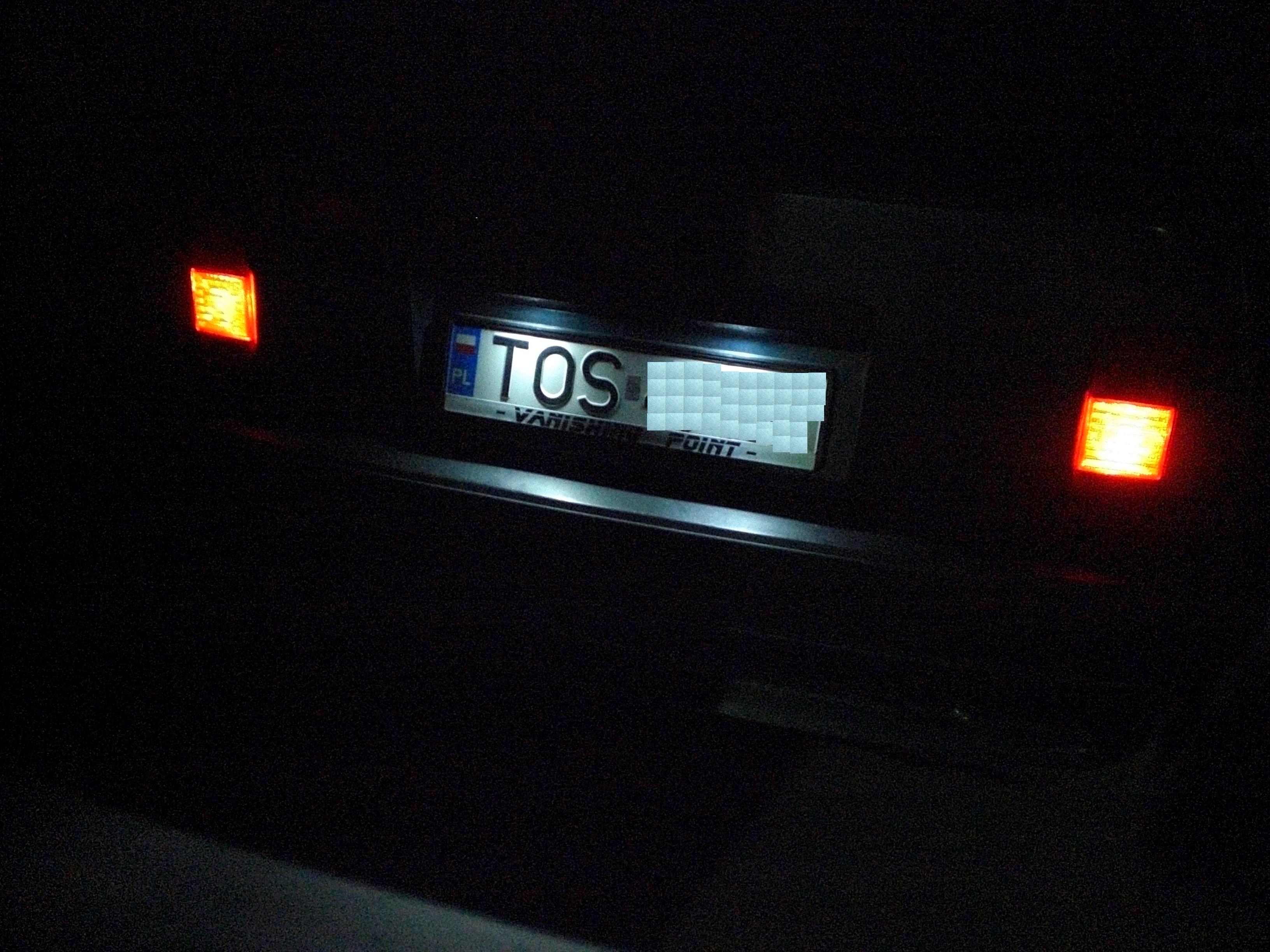

Nie wykluczam faktu iz podobny temat juz byl, natomiast ze wzgledu na dosc szybkie konczenie sie aukcji na allegro, pragne zapytac:
Czy zarowki http://www.allegro.pl/ite...10w_kolory.html
beda dobre nad rejestracje Tipka? Jesli tak to ktore ? 36 czy 42mm?
Jesli ktos bylby tak dobry to moglby rowniez podlinkowac mi zarowke do oswietlenia wnetrza, najlepiej diodowa :)

avenger85
Dołączył: 18 Lut 2007
 10/3/5
Wysłany: 25-01-2009, 22:51
zarówno w podświetlaniu podsufitki jak i tablic idzie żarówka 36mm
w przypadku kiedy podświetlanie tablicy zastąpisz diodami led "check panel " zaświeci na czerwono sygnalizując że żarówka jest spalona ... problem da się rozwiązać wpinając równolegle zarówkę r-10 3w

mam te diody już bardzo długo i jakoś się nie palą ...ani przy tablicy ani we wnętrzu ( podsufitka + schowek )
** Dodano: 25-01-2009, 23:01 **
dodam także że pomimo kilku kontroli policji panowie niebiescy nigdy nie mieli zastrzeżeń do podświetlania tablic

avenger85 dzieki za zdjecie i konkretna odpowiedz :)
Zamawiam te 36 w takim razie. :) :D
