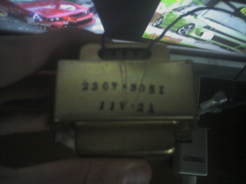

Czy mozna podlaczyc tym zasilaczem wzmacniacz z auta w domu? Zasilacz wyciagniety z subwoofera z zestawu 5.1
jedyne co na nim pisze to
230V 50 HZ
11V 2A

11V x 2A = 22W !!! Na czymś takim możesz sobie podłączyć głośniczki do kompa , ale nie wzmacniacz z samochodu - bo te miewają 200 - 300W ( bezpieczniki 20 -25A ) .
Przy okazji dygresja : na subwooferze pisało pewnie że ma ze 150W ? :lol:

StiviHouse, lepiej kupić przetwornice napiecia są takowe na allegro za mniej wiecej 80 zeta
Stivi, jeśli musisz koniecznie to na zasilaczu AT/ATX z kompa najlepiej albo jakiś troid dobry ok. 80VA @ 12V po wyprostowaniu będziesz miał koło 14-15 da radę:)
