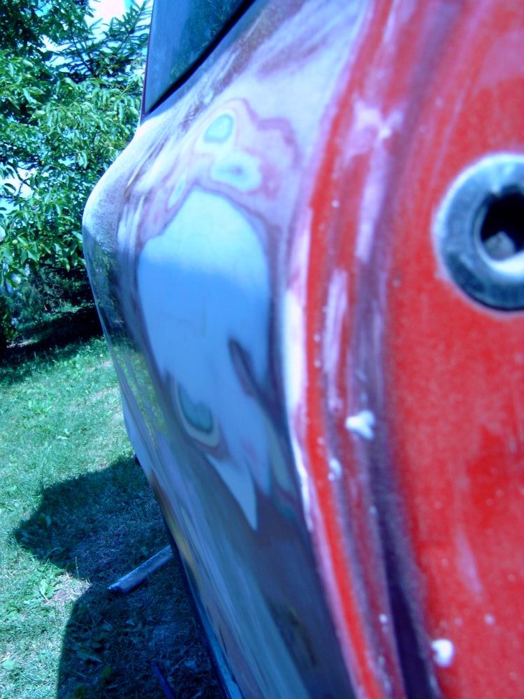

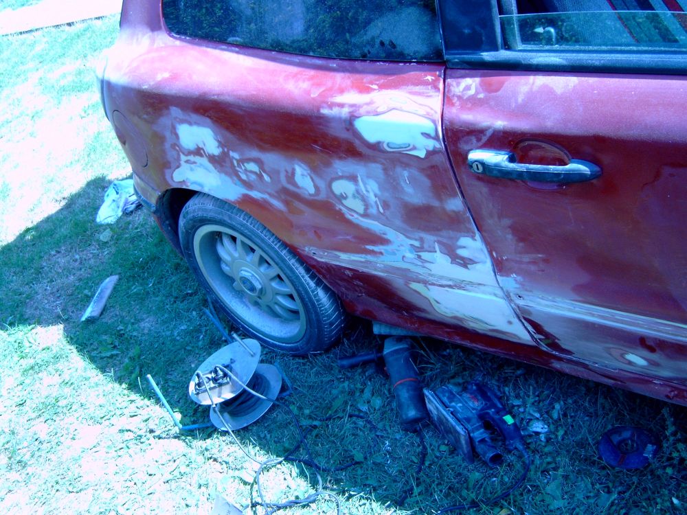

Ale to szpachlowanie jest przejeb... :sciana: Kupiłem 2 rodzaje szpachli - novoll z włóknem szklanym i novoll miękką wykończeniową. Męczyłem się dziś pół dnia, tam gdzie są malutkie ubytki czy rysy głębsze to poradziłem sobie bez problemu, ale jak przyszło mi wyszpachlować zagiętą blachę o powierzchni ok 10x10cm to przeklinałem jak szewc. Na spód szpachla z włóknem, na wierzch wykończeniówka. Chyba z 10 razy poprawiałem tą wykończeniową, niby ładnie, gładko ale za każdym razem jak spojrzę z profila to fale dunaju są porobione... chyba mam pofałdowaną rękę. Na dziś to zostawiłem jutro biorę od szwagra polerkę, może tym jakoś to podrównam, a jak nie to sąsiad mechanik będzie mi w najbliższym czasie konserwował podłogę to każę mu to poprawić bo nie wiem czy podołam temu zadaniu ;)

Przy dużej powierzchni użyj gumowego klocka pod papier :) wtedy masz na bank idealną powierzchnię :D . Jak użyłeś novola to wiesz że to trarda w obróbce szpachla , na drugi raz kup coś bardziej cywilizowanego :D
pozdr...
ps. jakim papierem to szlifujesz?
zapodaj foto :)
Wysłany: 13-07-2010, 17:11

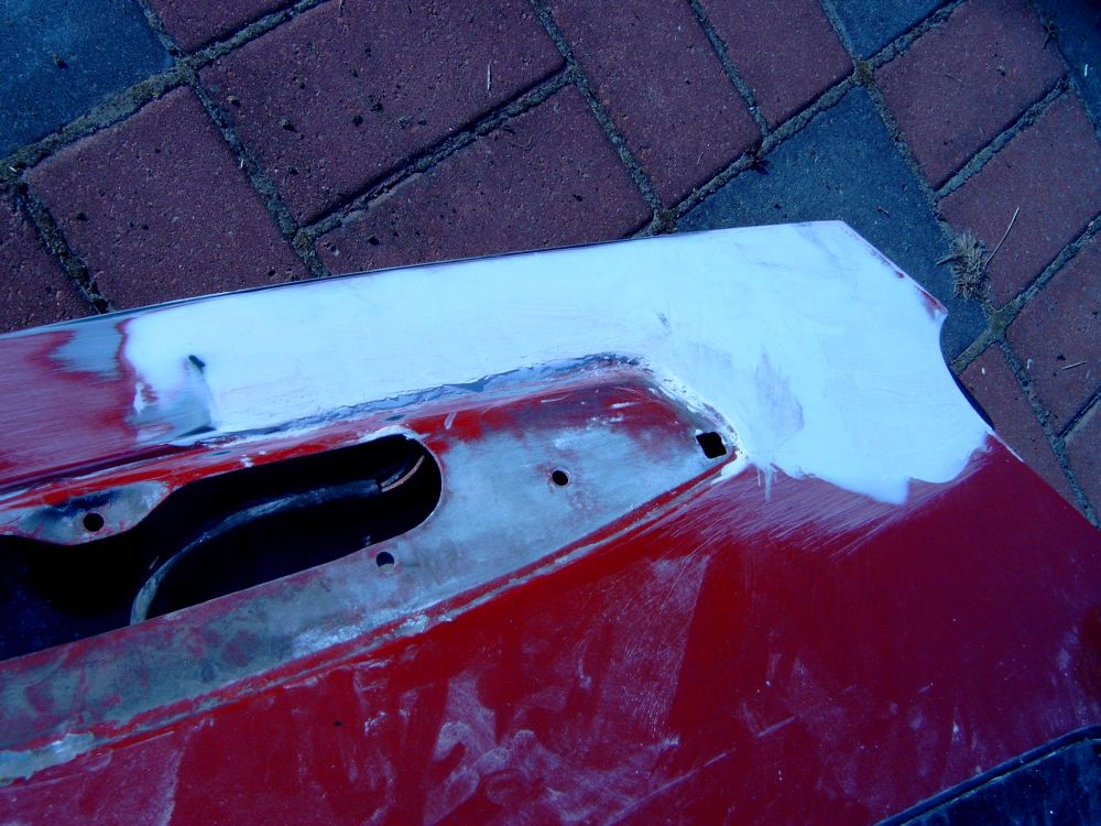

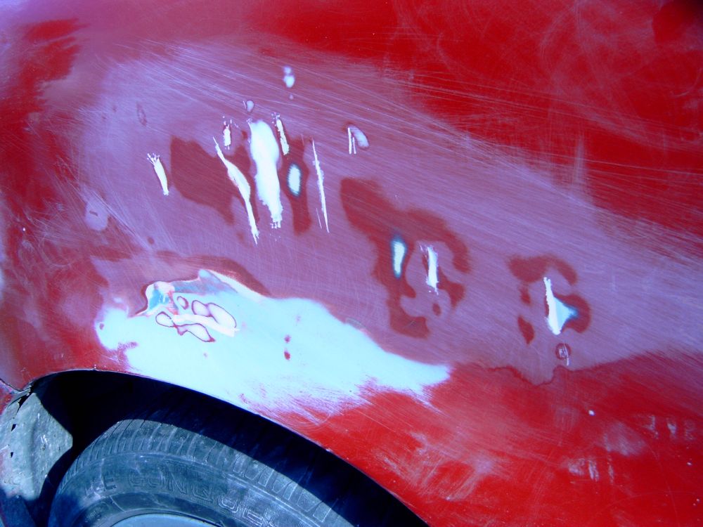

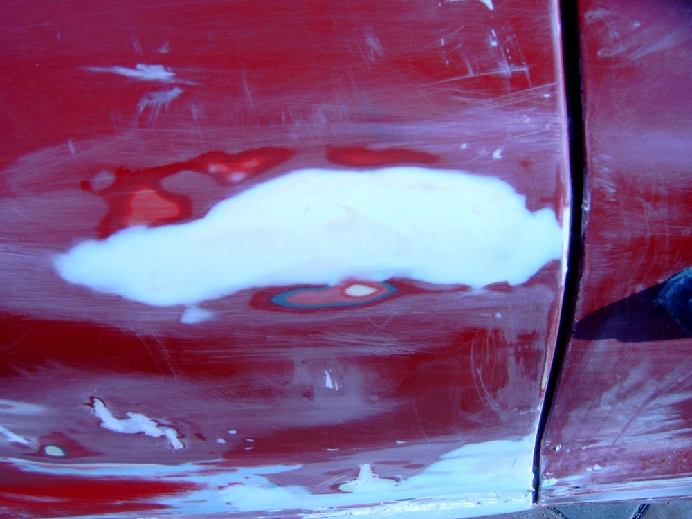

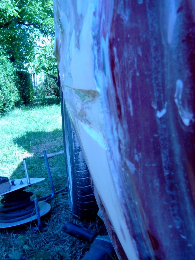

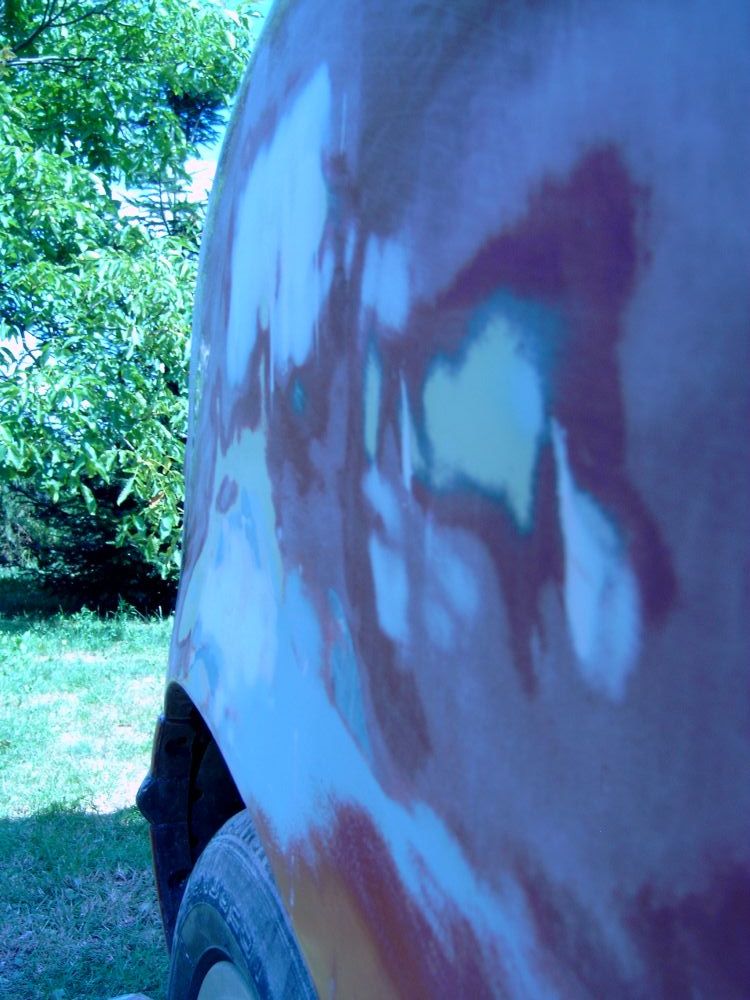

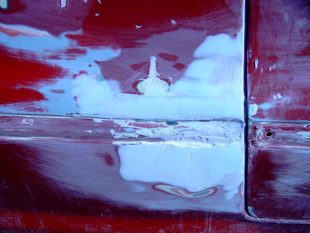

Eee, tak to rozkisiłem że wstyd wóz pokazywać... Zrobiłem fotki, ale nie wiem czy one coś pomogą. Na początek używałem papieru 80 potem 100, ale teraz obydwa się już skończyły i stoi taki odrapany niedokończony :( Brak mi zapału i precyzji żeby takie większe powierzchnie równo zrobić. Dziś do docierania używałem podstawki gumowej od szlifierki oscylacyjnej, ale nie skończyłem. Chyba najprościej wyszła mi ta klapa tylna, ale jeszcze jest niewyrównana. Jutro kupię papier i tą szpachlę standox i będę kończył, a jak mi się nie uda to zostawię to i każe mechanikowi poprawić jak będzie mi podłogę konserwował.
już chyba lepiej wyglądał jak miał ten bok porysowany...

Zakupiłem dziś tą szlifierkę oscylacyjną - bajka. Przy jej pomocy w 2 godziny zrobiłem więcej niż w 2 dni. Idzie tym wyprowadzić każdy kształt bez żadnego wysiłku, nie bolą ręce od dociskania i palce od docierania. Koszt 45zł (żeby tylko wytrzymała docieranie), ale naprawdę warto było, praktycznie teraz to jest przyjemność ;) na fotkach może i tego nie widać, ale w dotyku powierzchnia jest idealnie prosta, gdyby nie inna naturalna faktura szpachli i lakieru to po dotyku nie idzie poznać że jest coś robione. Jeszcze tylko klapę tylną dopracuję i wcięcie na listwę boczną, kiedyś wrzucę jeszcze fotkę jak to wygląda po położeniu podkładu ;)

Wygląda znacznie lepiej , do niektórych prac przydałby Ci sie hebel :) .
