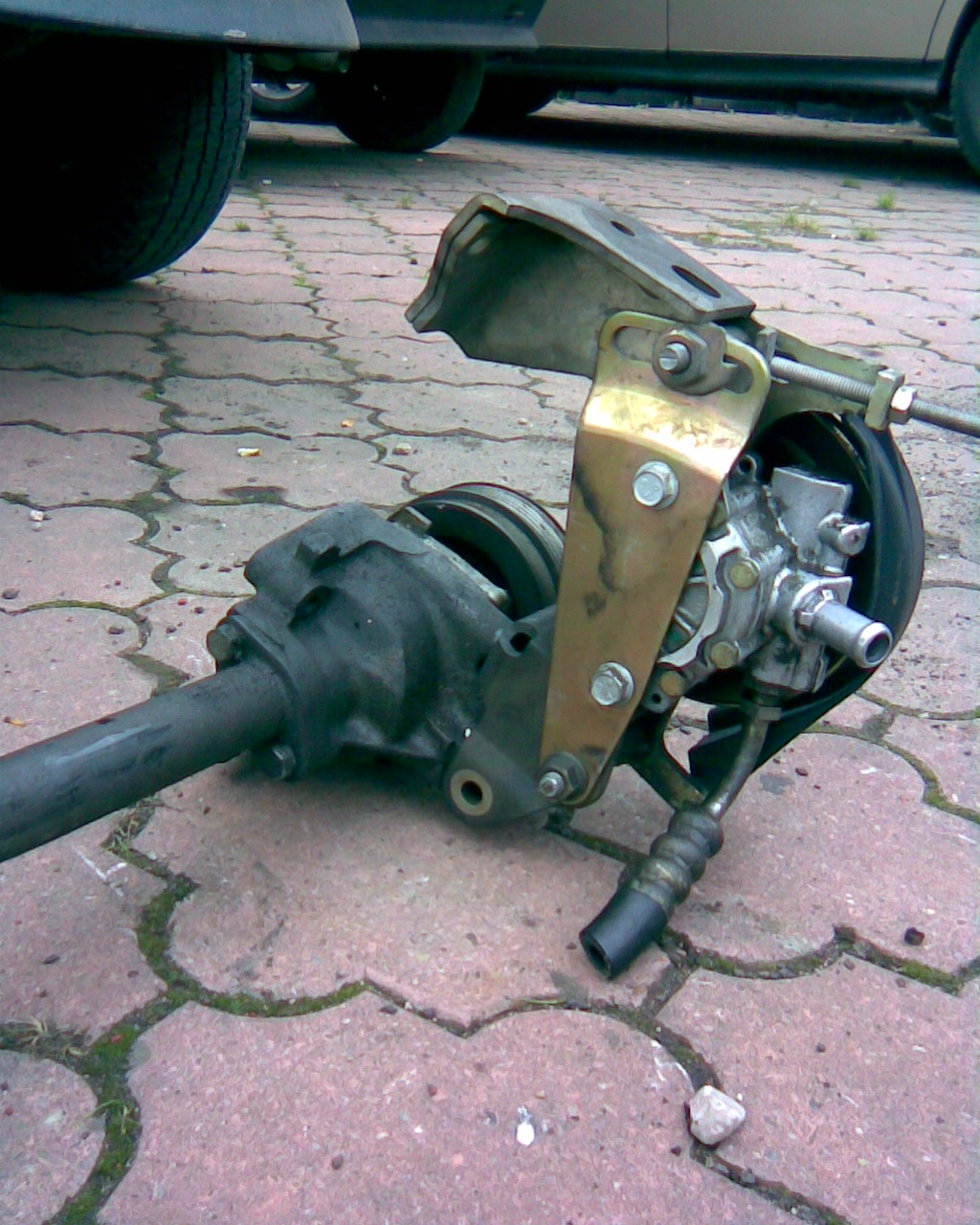

masz może foty pompy i jej mocowania?

Mam zdjecia dość dokładne tylko nie wiem jak wstawic na forum, moze jakas podpowiedź.
Wysłany: 05-11-2007, 19:55
opiotr, na gorze strony masz opcje: Upload i tam zaladuj fotke, i aby użyć na forum dopisz znaczniki [img] adres [/img]

opti, próbuje na różne sposoby dodać te fotki i nie idzie, wchodze w upload wybieram zdjecie i gdzie dopisuję te znaczniki podaj mi jakis przyklad
Wysłany: 05-11-2007, 21:09
wchodzisz na upload, wybierasz sobie sciezke dostepu do zdjecia (gdzies na hdd) pozniej dajesz wyslij, otrzymujesz link do zdjecia i wpisujesz [img] link do foty [/img]

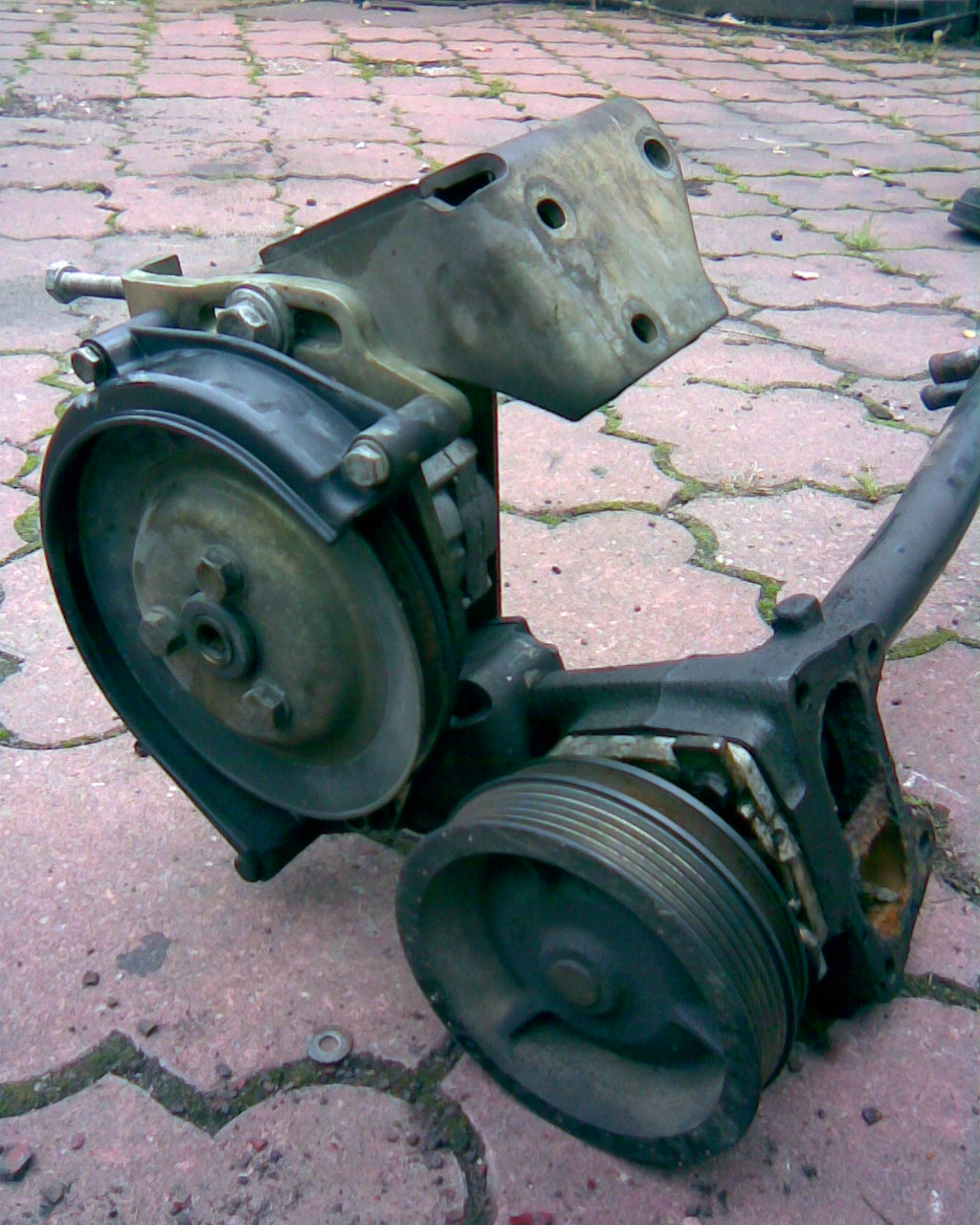

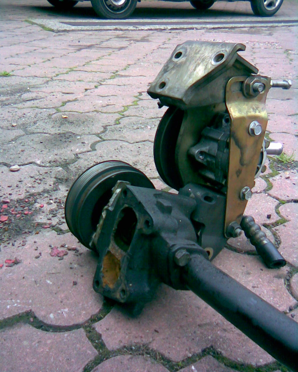

Zdjecia pompy, dokładne zdjecia pompy jeszcze przed założeniem widać na nich jakie potrzebujemy elementy aby ja zamontować Przepraszam za jakość zdjeć ale robione telefonem

no właśnie... teraz mam taką pompę, ale w innym mocowaniu, trochę buczy, ale może to wina tego, że "leży" bardziej poziomo... dzięki za foto.
To teraz szukam mocowania do takie pompy :)

TiP016V;), jeżeli chodzi o te pionowe mocowania to mam obydwa jeżeli potzrebujesz to pisz
