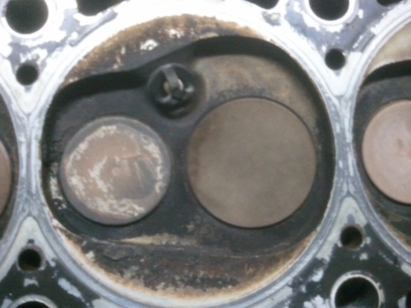

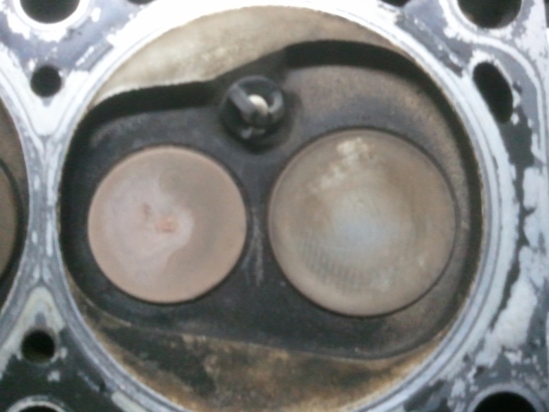

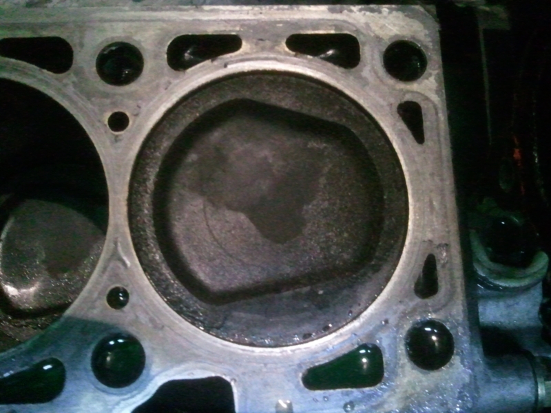

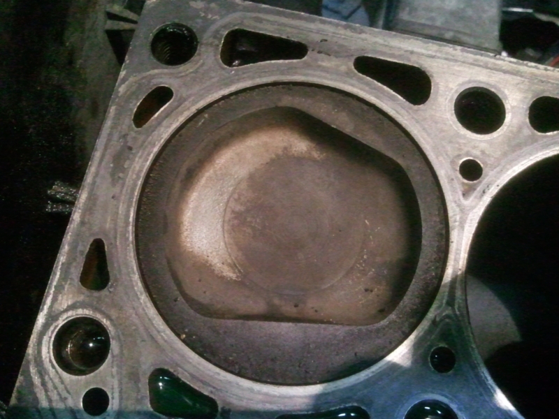

konikks, W silniku nie wiadomo z jakiego powodu była korozja. Auto raczej nie powodziowe. Mój kolega mechanik podejrzewał ze był włożony silnik który miał dużo przejechane i długo stał bezużyteczny. Powiem tylko tyle że łącznie w naprawy samochodu zainwestowano 3000 zł :/ a sam samochód kosztował 8000 zł. Więc za 11 000 zł to można już kupić auto z 2002 roku a nie z 98 :/ No ale cóż tak bywa, ważne ze auto chodzi jak nowe.
Wysłany: 25-09-2010, 11:11
no to teraz nic tylko jeździć.
Wysłany: 25-09-2010, 11:23
Dla zainteresowanych dorzucam fotki silnika tego starego:
