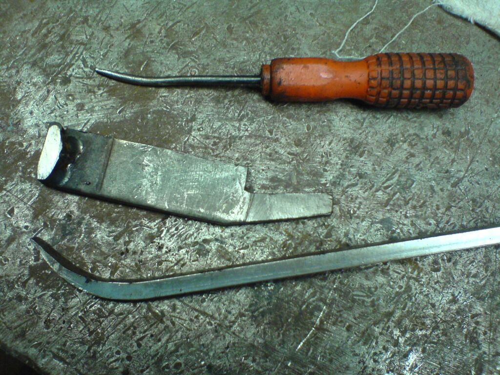

Luczu, robiłem regulację u siebie,czyli w silniku 1.6 OHC.Ściągasz dekiel,potem odsysasz olej strzykawką bo przeszkadza,wbijasz dwójkę i przepychasz auto w celu obrotu wałka rozrządu.Mierzysz luz i jeżeli jest zły to wyciągasz płytkę i dobierasz odpowiednią.
Aby wyciągnąć płytkę ustawiasz krzywkę do góry czyli tak jak podczas pomiarów,ustawiasz szklankę wycięciem do Ciebie i wciskasz szklankę wkładając płaski śrubokręt lekko wygięty między wałek a płytkę.Naciskasz na śrubokręt i szklanka z płytką się chowa.Podpierasz wtedy szklankę na kancie i popuszczasz śrubokręt.Wkładasz cienki śrubokręt we wcześniej nastawione wycięcie i podważasz płytkę.Płytka unosi się i łapiesz ją palcami lub szczypcami i to wszystko. |

| Luczu, nie ma problemu.Zostały mi po Temprze dwa śrubokręty i kawałek płaskownika którym blokowałem szklankę.Jak będę na garażu to zrobię fotkę i zobaczysz jak to się przedstawia. |

poka poka te patenty bo 1,6 i 1,4 to prawie to samo i opisz wymiary płaskownika grubość może nie ale ile ci wyszło od wałka do szklanki. Dzięki wielkie. |

Tak to wygląda.Wiem że śmiesznie ale bardzo ułatwia życie Czerwony,mały śrubokręt jest do wyjmowania płytki,drugi wygięty śrubokręt (widoczna większa połowa) służy do wciskania szklanki i płaskownik do podpierania szklanki we wciśniętej pozycji.Na tył płaskownika nie patrzcie,bo był on z odzysku i ten bajer na końcu do niczego nie jest potrzebny.
Wymiary to szerokość-3mm
wysokość przy czubku-7mm
wysokość przy końcu -9mm
Do tego płyteczki i jazda |

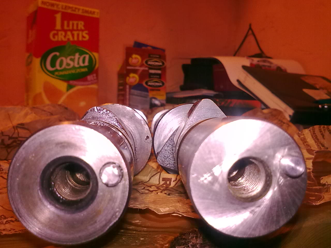

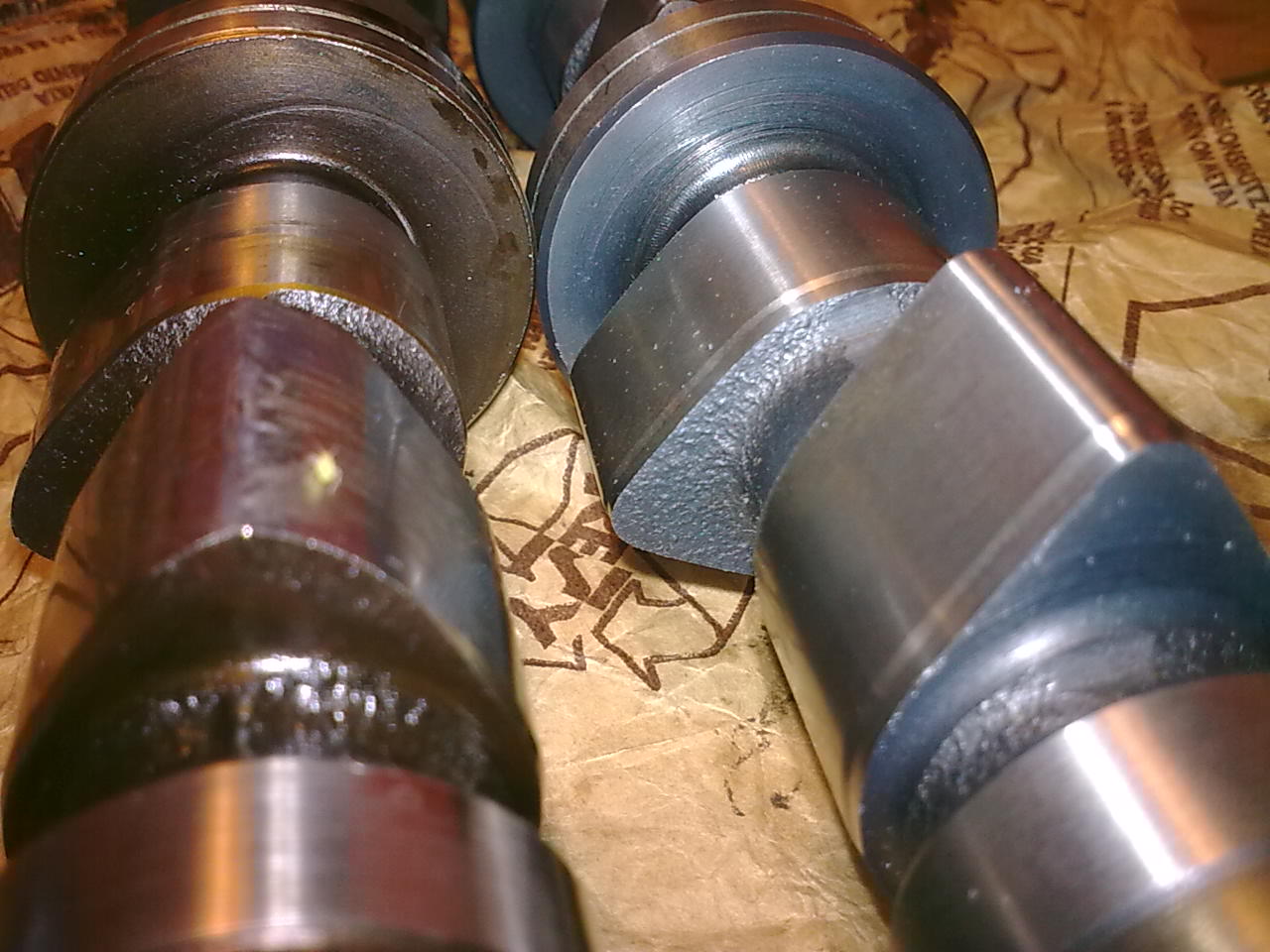

za wałek zapłaciłem 290 zł. jutro frezarka w ruch idzie bo nie ma malutkiego wycięcia na aparat zapłonowy. i zobaczymy po wymianie tylu części i planowaniu głowicy jak to będzie zdam relacje jak mi się uda zrobię fotki jak wałek był wytarty :szok: |

| Marcin eS napisał/a: | | jak mi się uda zrobię fotki jak wałek był wytarty |
koniecznie |

Chyba widać który stary a który nowy. tu pokazałem jedną stronę bo już nie miałem jak zrobić foty drugiej strony |
