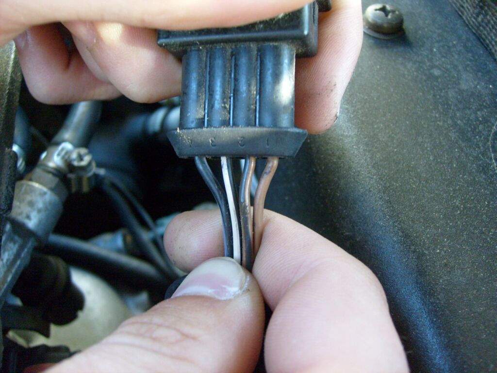

Witam Szanowne grono TipoTempro Użutkowniczek/ów.
Potrzebuje pomocy dla mojego tipka. Silnik 1,4 ie. Mianowicie,w jakiej kolejności idą przewody do silniczka krokowego? Urwały mi sie wszystkie od wtyczki i teraz nie wiem jak podpiąć. Na samym dole jest czarny. Jakie kolejne?
Plisssssss help miiii
Piotr
Jest jeszczenadzeja we mnie...
Wysłany: 01-07-2008, 16:11
specjalnie poszedłem właśnie do auta, zdjąłem tego kondona z wtyczki i okazało się że u mnie wszystkie są żółte w zielonym paskiem ;D
jedyne co moge doradzić:
2 dolne to czujnik styku i na 99,9% koleność jest dowolna
zaś 2 górne to zasilanie - komputer podaje na nie napięcie 1+ 2- (lub 2+ 1-) zależnie do tego czy silniczek ma się wysunąć czy schować, myślę że na chwilkę możesz spróbować dowolnej konfiguracji, włącz zapłon i przyłóż kable silniczek powinien się poruszyć i stanąć

Panowie, ponownie monituję o pomoc. Dalej potrzebuję kolejności przewodów do silniczka krokowego. Trochę boję się eksperymentować. Może ktoś w dobroci swej ma jeszcze Tipo 1,4 ie i zechce mu się zdjąć kondonika z wtyczki do silniczka krokowego i poda mi jakie kolory gdzie wchodzą. Uniżenie proszę i czekam z nadzieją na odpowiedzi. Koledze z odpowiedzi wyżej dziękuję za chęci.

No i tak jak mówiłem zrobiłem fotkę.
1-Brązowy
2-Brązowo-Czarny
3-Biało-Czarny
4-Czarny
8)

Wysłany: 02-07-2008, 18:56
Dzięki serdeczne kolego. Masz u mnie browar, jak tylko będe w Tarnobrzegu.
