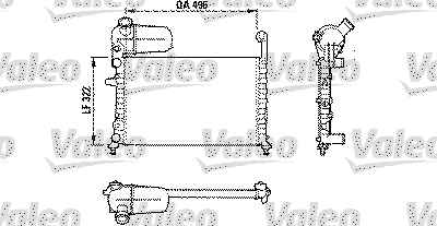

potrzebuję chłodnicę do mojej Tempry 92rok 1.6 benzyna gażnik.Jeśli ktoś mi może napisać jakie są jej wymiary tak żebym kupił dobrą, i czy jeśli jest napisane 1.4, 1.6 to czy sprosta chłodzić moje 1.6 ?
Wysłany: 01-09-2007, 08:06
wlasnie lookalem po Twoim numerku nadwozia w eper i numer katalogowy z oryginalu chlodnicy masz taki: 7732873, zamiennikiem tej chlodnicy jest np. Valeo 811070, wymiary tej chlodnicy to:
Grubość [mm]: 23
Szerokość [mm]: 322
Wysokość [mm]: 496
chlodnica miala zastosowanie w silnikach jak i 1.4 i 1.6, swego czasu wysyalelm taka chlodnice kumplowi do tipka 1.6 i smiga spoko, tak ze makarony zastosowaly ten sam rodzaj chlodnicy w silniku i 1.4 i 1.6 i akurat to jest ich fabryczny wymysl dla Twojej temprowki wiec bedzie smigac jak zloto :D
Fotka chlodnicy, kiepska bo kiepsa ale zawsze cos:
