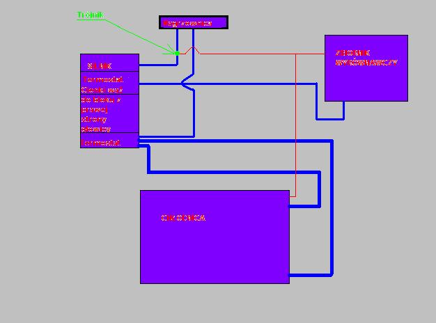

Wysłany: 09-08-2007, 19:46
Może po tym coś sie połapiesz, troche kiepsko mi wyszło/ Mistrzem painta to ja nie jestem :]

Wysłany: 09-08-2007, 20:42
Hipo napisał/a:
, jutro zobaczysz jak ci to wyszło haha haha

Wysłany: 09-08-2007, 21:01
wyszlo fajnie..ale czcionka typowa jak na 0.7 :lalala:
