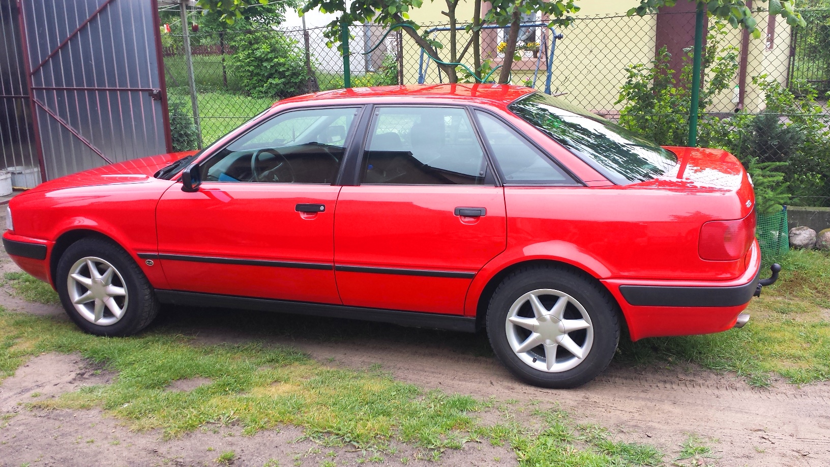

Cześć. Po sprzedaży Tipolca zakupiłem wymarzone Audi 80 w wersji B4.
Specyfikacja modelu:
Rok 1993
Silnik: 2.0 ABT 90 KM
Benzyna + LPG (gaz 2 letni, butla w kole)
Przebieg: 190 000 km
Wyposażenie: Wspomaganie kierownicy, alufelgi, el. szyberdach i nic więcej :P
Kolor: Meksykańska czerwień
Kilka fotek:
Stan techniczny oceniam na bardzo dobry. W zawieszeniu nic sie stuka, hamulce bardzo dobre, ręczny trzyma.
Zdążyłem wymienić trójnik plastikowy od cieczy chłodzącej który pęka w tych modelach i płyn ucieka. Koszt nowego 7,50 ;) i 30 min roboty. Zalałem nowy płyn chłodzący.
Do wymiany został mi filtr powietrza, filtr oleju i sam olej.
Rozrząd świeżo wymieniony przed sprzedażą.
Spalanie po mieście w granicach 11L. W trasie nie testowałem jeszcze.
