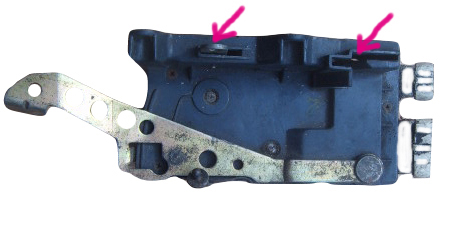

Rozebrałem dziś przednie drzwi pasażera, coby wymienić mechanizm elektrycznych szyb. Niestety wypadł mi ten drut od klameczki do otwierania drzwi z wewnątrz. Nie wiem gdzie go zamontować przy zamku.
Bardzo proszę o szybką odpowiedź. Będe bardzo wdzięczny.

Nie wiem czy ci o tochodzi. Masz zaznaczone strzałkami gdzie idą druciki.

Dzięki. Właśnie o to chodziło.
