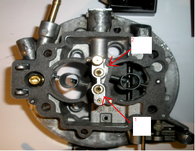

witam czyscilem gaznik i pomieszaly mi sie dysze i nie wiem ktora gdzie wkrecic. dwie sa po 160 i chyba one byly od gory, jedna ma 110 i 130, jedna taka dluga f25 i f75 i gdzie ktora ma byc przykrecone
http://www.tempra.org/uploads/gaznik_1.bmp |

160 - dysze powietrza idą od góry
110 - dysza paliwa i rurka emulsyjna F74 idzie na pierwszy przelot gaźnika, na twoim obrazku 2
130 - dysza paliwa i rurka emulsyjna F25 idzie na drugi przelot gaźnika, na twoim obrazku 1 |
