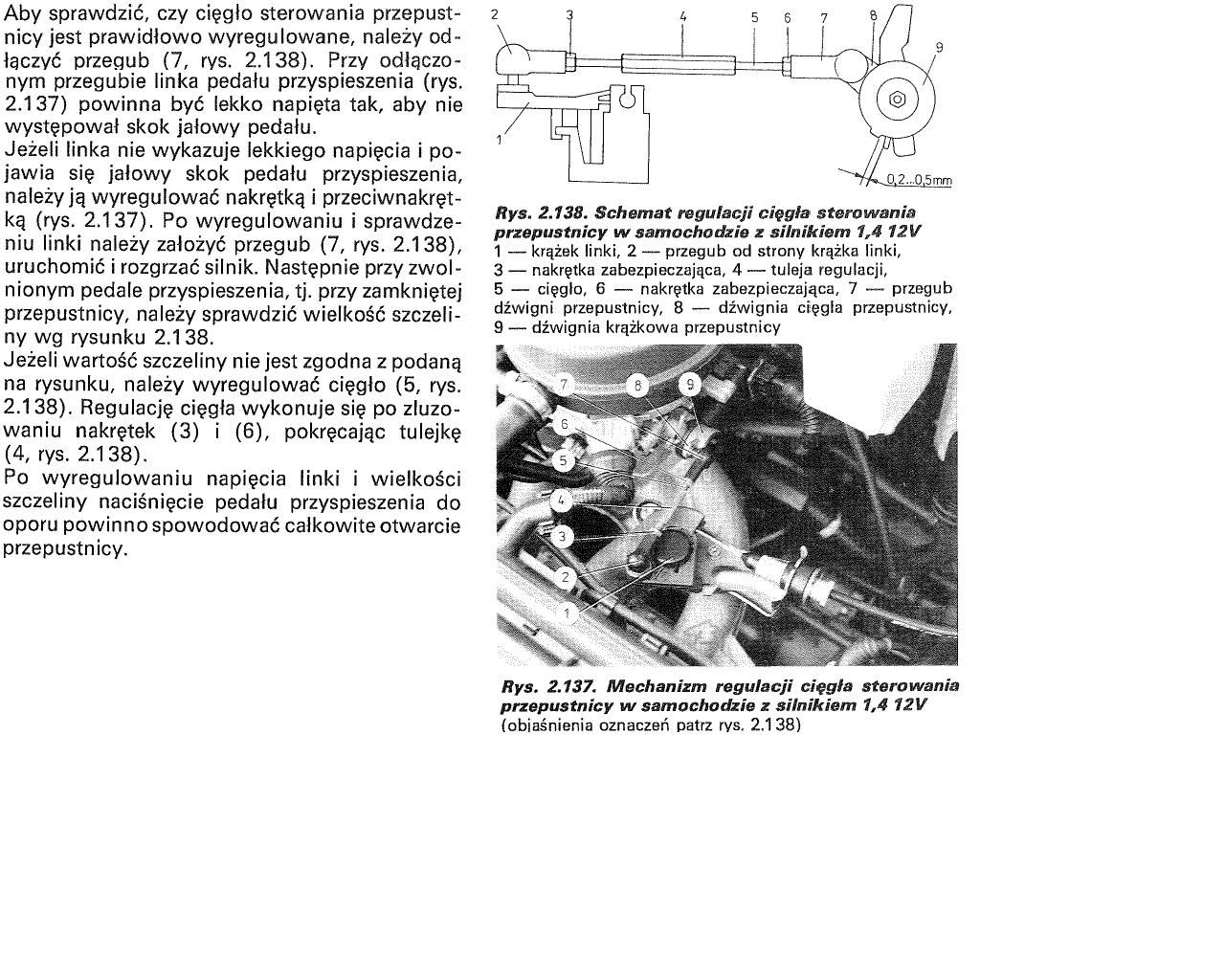

Znalazłem coś takiego.Co prawda jest to do Bravo i Brava 1.4 16V ale jest to ten sam wtrysk co w Tempra/Tipo 1.4-1.6 i.e.
