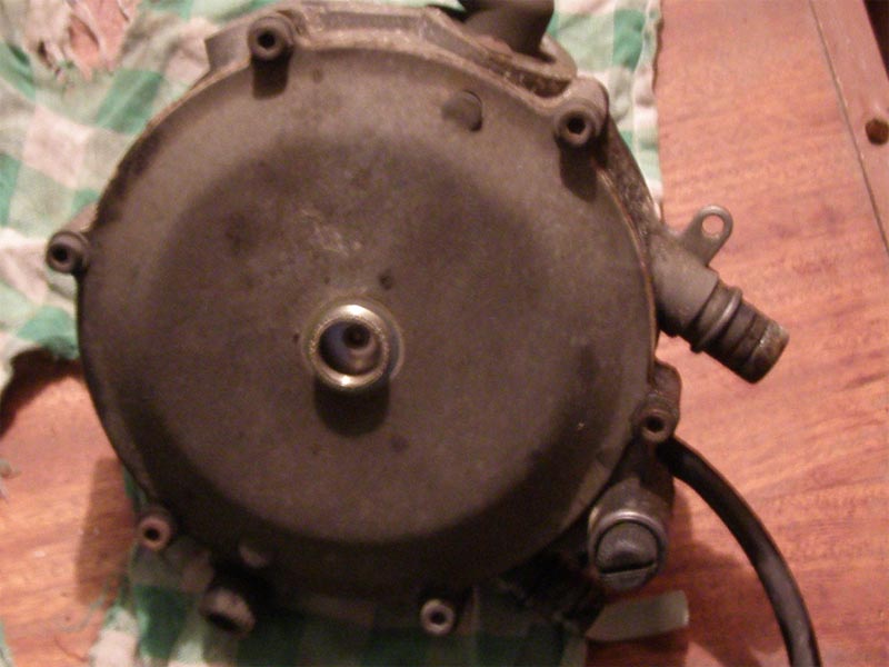

Dzisiaj zrobiłem dzień dla Tipo. Zacząłem robotę od regulacji gaźnika. Trochę zubożyłem mu mieszankę i wydaje mi się, ze na Pb chodzi teraz ciszej i dynamiczniej. Niestety problem na LPG nie minął. Wiec rozebrałem najpierw reduktor. Zrobiłem kilka fotek, ale nie wiem czy komuś będą potrzebne? Tak wygląda mój reduktor:

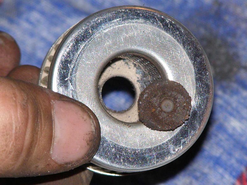

Oczywiście wcześniej odkręciłem śrubkę do oczyszczania z której nieźle luchneło syfem. Wiec chyba to jedna z przyczyn moich problemów. Jednak uznałem, że przy okazji rozbiorę również elektrozawór i zobaczę filtr. Pełno w nim opiłków (skąd one?):
Wiec to też muszę wymienić i tez mam kilka fotek jakby co. Mam jednak kilka pytań:
1. Co sądzicie o stanie tego LPG-poprzedni właściciel chyba o autko nie dbał...
2. Skąd mogę sczytać jakieś numerki membranek i filtra aby zamówić prawidłowe?
