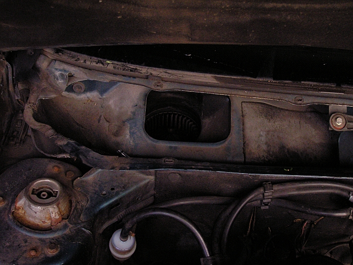

Czego tu brakuje...
Czego tu brakuje...
Czegoś tu brakuje oprócz uszczelki na tym rancie, rurek od spryskiwaczy i podszybia?
Jeśli tak to czego? i skąd to zdobyć?
Sapphiron, ramka i filtr kabinowy.... tego nie ma na zdjęciu.

Brakuje plastikowych zaślepek na poduszki amortyzatorów :lalala:
A tak na poważnie bo pewnie nie o to Ci chodziło, to może idzie jakaś ramka z siateczką na wlot do wentylatora, żeby grubsze syfy nie leciały, ale nie jestem pewien bo chyba podszybie spełnia tę funkcje.
Ale nie wszystkie wersje przecież miały filtr kabinowy, pewnie te z klimą tak ale zwykłe już nie.
I pytanie czy w wersjach bez filtra coś zamiast niego było ?
było, wielka dziura :D
Czyli Sapphiron ma ok :D
tez nic nie mam w tym miejscu ale auta mi nie zalewa. nawet gdy caly silnik pozadnie przeplukalem. nagrzewnica zwykle zalewa od strony kierowcy. W ktorym miejscu dokladnie miales mokra wykladzine, bo to moze pomoc?

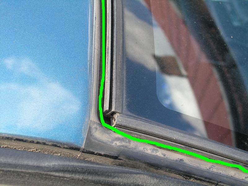

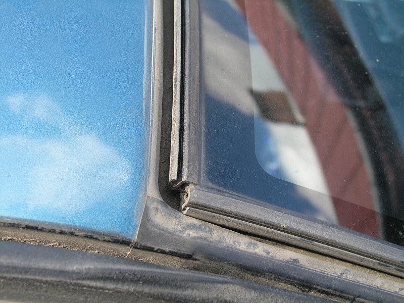

No więc wyszło z tym przeciekaniem że łapie gdzieś na szybie... nie chce mi się wnikać gdzie więc chciałem polecieć silikonem całą powierzchnię pod uszczelką tą plastikową...
tu zdjęcie po zdjęciu tej wierzchniej uszczelki:
tu zaznaczony pomysł jak lecieć silikonem:
Dobrze chcę zrobić? Jeśli nie to prosiłbym kogoś o poprawienie mnie bo nie chce sobie biedy narobić jeszcze większej...
wszystko przygotowałem tylko czekam na wasza pomoc...
Sapphiron, dobrze tylko przelec całą szybe ;)
zanim sie zabierzesz za to przelec jakims pedzelkiem z acetonem lub benzyna. wkoncu na jakis czas musi ci to styknac :) powodzenia
dobra, wyczyściłem, zasilikonowałem na gruuuubo i zobaczymy...

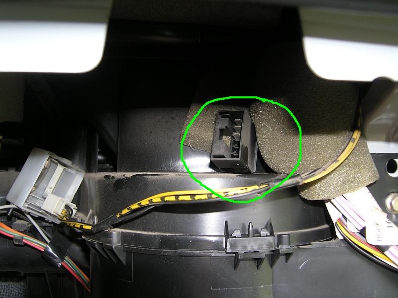

przy okazji rozmontowania schowka znalazłem takie coś:
no i standardowe pytanie... Czego tu brakuje, tzn od czego jest ta wtyczka? bo patrzyłem wkoło i wszystko podłączone a ta wisi skubana bez niczego...
romano napisał/a:
Nie wielka dziura, tylko taka plastikowa osłona/klapa od góry (zamiast ramki z filtrem), która miała niby chronić przed bezpośrednim wsypywaniem się liści - oczywiście przed tym nie chroni :(
Sapphiron, co do tej dziury, to u mnie tez nie ma filtra, ale calosc jest szczelnie zaslonieta mata wygluszajaca. Nie wiem czy oryginalnie czy ktos to robil. Co do twojego drugiego pytania - tez mam taka kosc do podpiecia niewiadomo czego. Wiec rowniez czekam na odpowiedz :)
na tej dziurze brakuje filkta przeciwpylowego (kabinowego) i ramki (mozna kupic gdzies w motoryzacyjnym lub ASO) taki zestaw byl montowany tylko w nielicznych wersjach wyposazonych w klime TT bez klimy maja poprostu taka dziure i czesto jeszcze jest taki kawalek prostokatnego plastiku ktory troche blokuje wlot co chroni przed liscmi itp a co do wtyczki to tez tak mam wiec nie pomoge

Co do szyby, to ja bym ogarnął na twoim miejscu jak całość się prezentuje.
Miałem tak, że też zaciekało. Szukałem, tu silikon, tam silikon. I ciągle kupa :doubt: Pewnego wieczora oglądając jak się ma szyba odepchnąłem ją na zewnątrz, i okazało się, że prawie na całym rogu (zresztą tak jak zaznaczyłeś na zdjęciu) odkleiła się. Z drugiej strony było podobnie.
Decyzja prosta, cienki drucik, i wycinamy. Zajęło nam to ze 3min, tak klej trzymał ;D Ciesze się, że przy mocniejszym hamowaniu na światłach mi nie wypadła :lol:
Wklejona została na nowo, i trzyma się porządnie.
Pod podszybiem brakuje Ci plastikowej zaślepki, która moim zdaniem ma chronić przed bezpośrednim wpadaniem wody.
Gdzie kupić? W ASO, bądź na szrocie.
Ja kupiłem ramkę i filtr kabinowy w ASO, z F.Bravo/Brava.
Z wtyczką nie pomogę :doubt:
