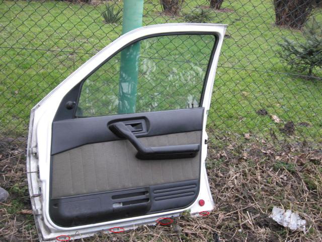

U dołu drzwi są otworki, którymi powinna wypływać woda z drzwi, jak są zatkane to będzie się zbierać woda w drzwiach.
Wysłany: 22-06-2009, 21:58
to jest pod tapicerką?? na drzwiach czy kolo mocowan drzwi??
polansky
Pomógł: 20 razy
Dołączył: 17 Mar 2007
Posty: 1007
Wysłany: 22-06-2009, 22:02
Dokładnie, centralnie od dołu drzwi.
Zdjęcie zapożyczone z allegro ;)
I z tych otworków woda kapie sobie na próg.

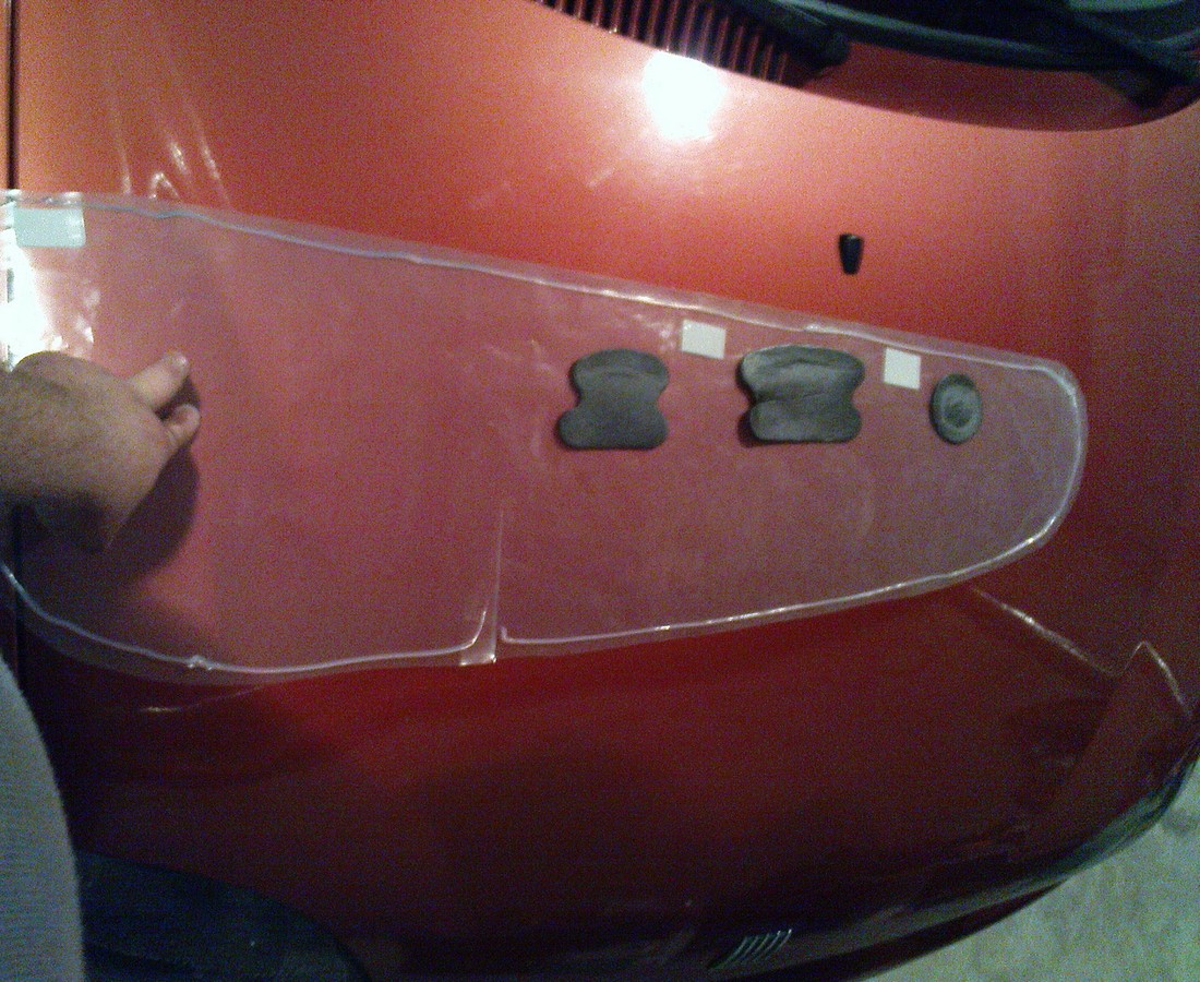

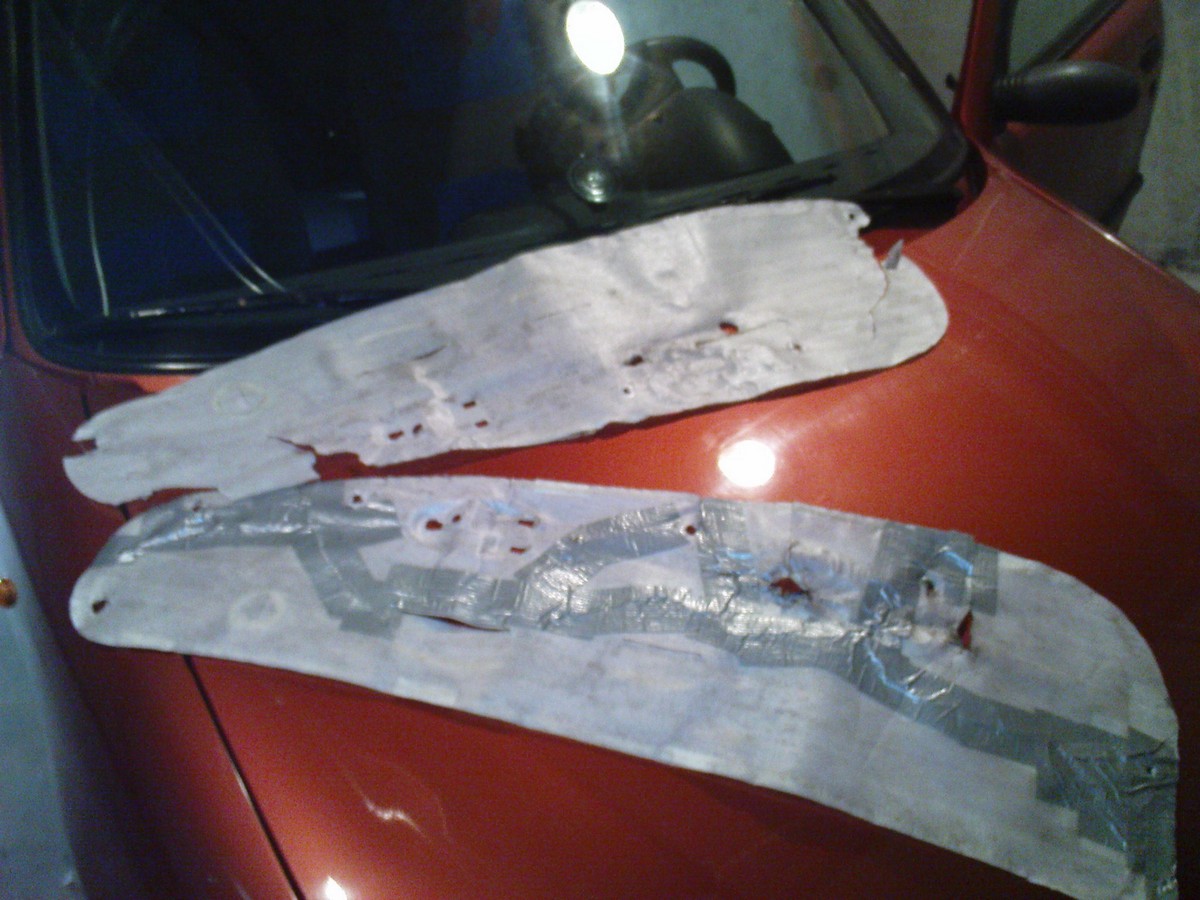

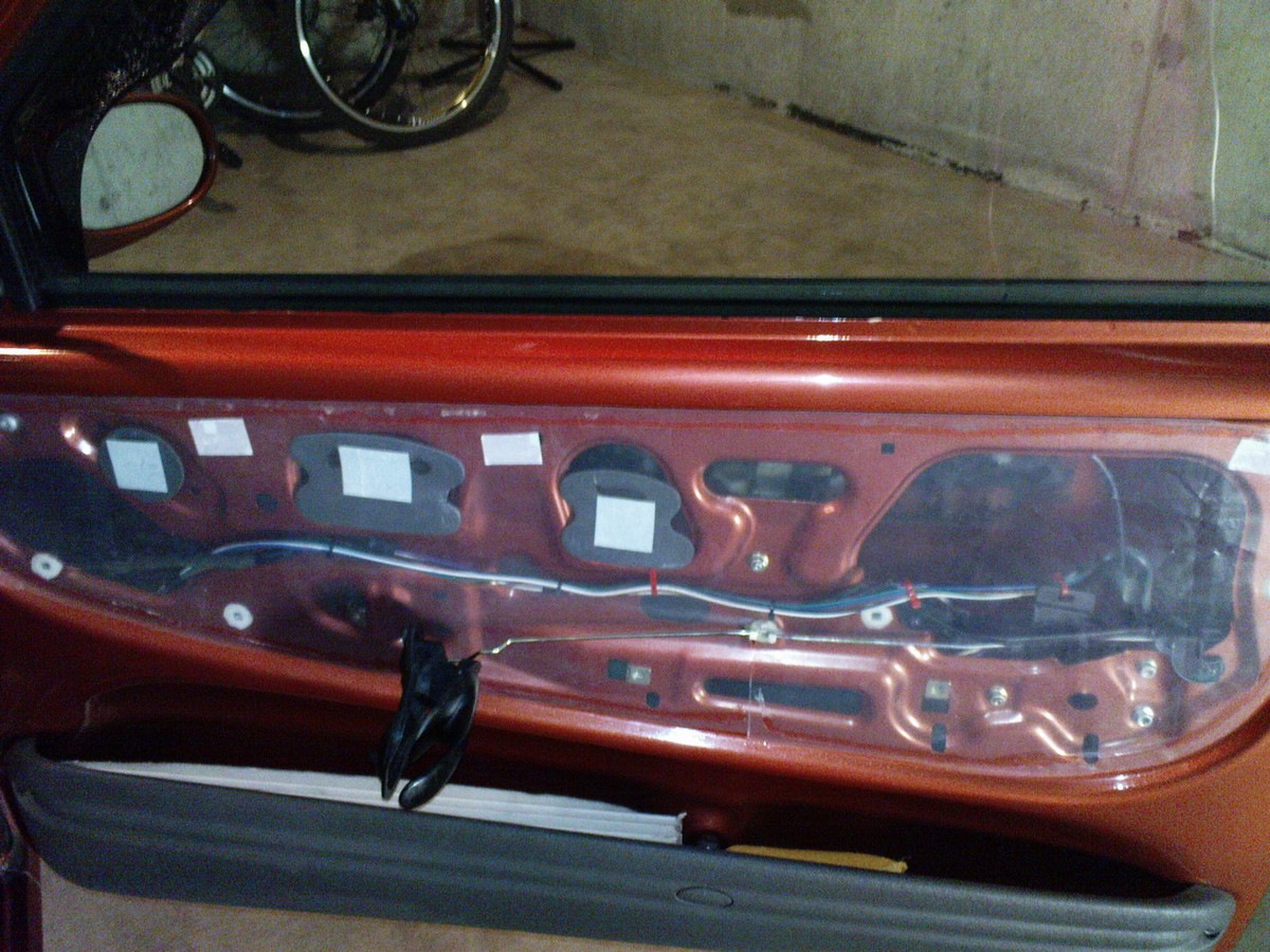

krzychTIPOspeed, gdyby to nie pomogło proponuje zajrzeć pod tapicerkę czy izolacja jest cała. Mnie któryś z mechaników tak załatwił ową osłonę:
Oczywiście taśmy nie było, tylko była rozdarta w każdą stronę. Taśma to moja inwencja gdy kiedyś wymieniałem zamki (takie tymczasowe rozwiązanie). Woda co prawda mi nie wychodziła na taperkę ale jak odwróciło się z tyłu boczek to jednak na sztywnej części (a ta jest zrobiona z jakieś dykty) było mokro. Co prawda to nie T/T tylko sejs ale idea ta sama. Ja problem rozwiązałem tak: miałem nową grubą przezroczystą folię budowlaną :lalala: wyciąłem dwa szablony z niej, oczyściłem drzwi ze starego kleju, na folie nałożyłem pasek sylikonu i przykleiłem całość. Oczywiście świeży sylikon nie złapie od razu stąd w kilku miejscach trochę taśmy dwustronnej wła-la :lalala: no i mamy nową nie porwaną izolacje.
